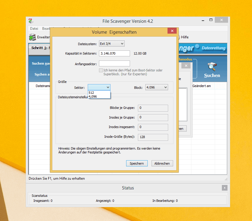

tut mir leid, dass ich das alte Thema nochmal hochhole. Ich habe im Moment das gleiche Problem mit meinem Xperia ZL und per adb schon ein Image auf die Festplatte geladen. Wenn ich es in Windows 8 mounten will (Dopperklick) kommt eine Fehlermeldung, das Image wäre defekt.
Könnte evtl. am Dateisystem liegen?
Lade ich die Datei im vorgeschlagenen File Scavenger, weiß ich nicht genau, welche Einstellungen ich vornehmen soll (der fragt nach Dateisystem, Anfangssektor etc.)
Ist das normal und gibt es Werte dafür, die funktionieren, oder ist bei mir beim Kopieren was schief gelaufen?

Denke auch, dass es ext4 ist, UFS Explorer hat auch automatisch ext2/3/4 vorgeschlagen, aber nichts gefunden. In File Scavenger habe ich das Image, wie gesagt dann auch geladen. Wenn ich auf "Suchen" klicke, kann man das Image auswählen und ein Dialog öffnet sich (siehe Screenshot), wo man manuell das Dateisystem wählen kann (ext3/4 ist auch dabei, deshalb gehe ich davon aus, dass das Programm es auch unterstützt). Da weiß ich aber nicht, was ich da eingeben soll (ich habe testweise mal Werte probiert; zumindest die schnelle Suche findet da aber nichts), ansonsten probier ich es noch mal mit anderen Programmen oder unter Linux.
