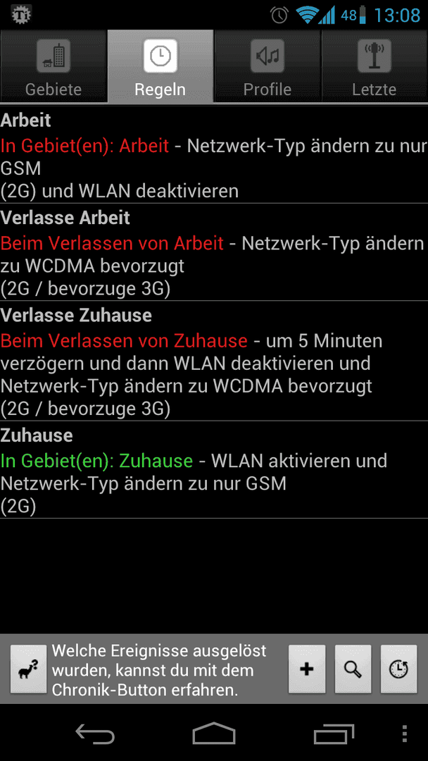

Ich bevorzuge die automatische Variante mit Llama.

Den kannte ich noch gar nicht. Ich nutze easyprofiles. Ist das gleiche Prinzip, kann allerdings nicht zwischen 2G und 3G umschalten.
Easy Profiles wechselt aber nur manuell oder? Llama erkennt anhand der Zell ID (oder anderen Werten) den Standort und wechselt dann auf das Profil.
Easyprofiles kann das auch. Man kann Regeln mit Ortsbezug festlegen.
