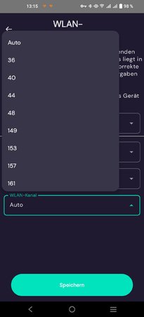

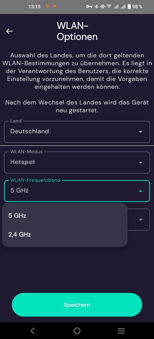

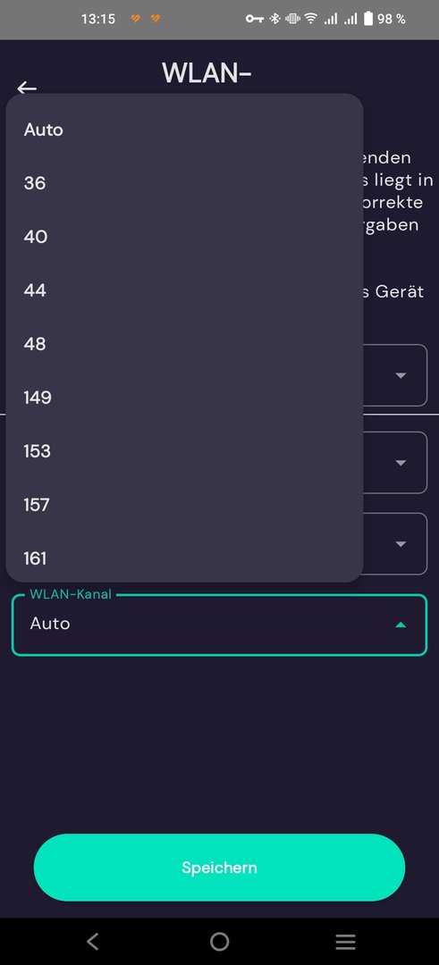

Kann man das Wlan vom Dongle konfigurieren , also Frequenzband, Kanal usw. einstellen?

@Max Mustermann Bin mir jetzt nicht sicher welchen Du meinst. Falls den AA Wireless: Ja, kann man in der App.
