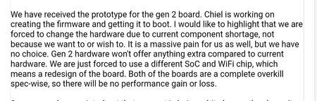

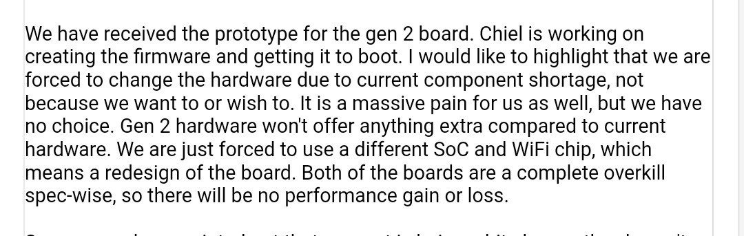

So viel ich weiß musste man wegen Chipmangel eine zweite Hardwarecharge mit anderen Komponenten herstellen. Hab Mal in meinen alten Mails gesucht. Evtl. gibt es hier ja Probleme mit den neueren Geräten. Hab das aber nicht bis zu Ende verfolgt. Mein Gerät aus der ersten Generation läuft auf jeden Fall einwandfrei.
