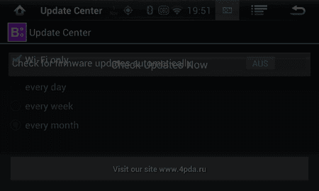

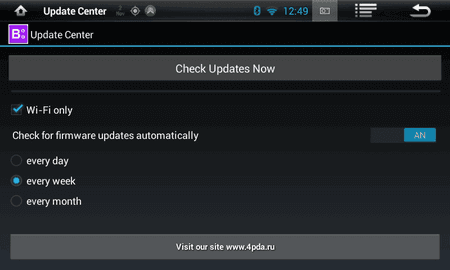

mußte mein Radio neu bespielen weil ich im System rumgespielt hab und da wohl was verhauen hab. startete nicht mehr.
da hab ich gleich mal die neue Version mit root und updatecenter installiert.
hab dann nach updates gesucht und gleichmal ein ca 5 mb großes update geladen.
mit dem updatecenter kann man dieverse Änderungen die da abgelgt sind einfacher nachladen oder neu installieren.
hab die anzeige aber wieder auf die 240er Auflösung geändert und da sieht das updatecenter leider etwas verschoben aus. anbei ein bild.
das 2. bild mit der 180er Auflösung.
