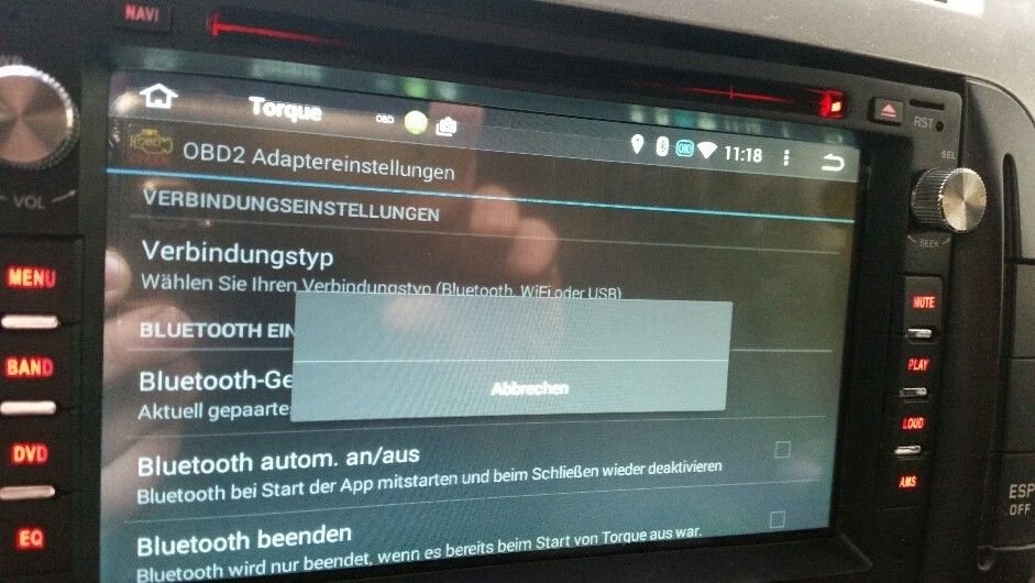

Ich nun die MCU 2.09 und KK_4.4.2_gerootet drauf.
Hab das Problem , torque findet keinen BT Adapter mehr.
