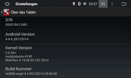

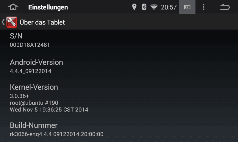

ich habe versehentlich die 1024x600 installiert, incl. der dazugehörigen MCU
beim booten dann natürlich die Überraschung
Symbole zu groß, Schaltflächen außerhalb des Displays
konnte aber problemlos die richtige FW incl. MCU flashen

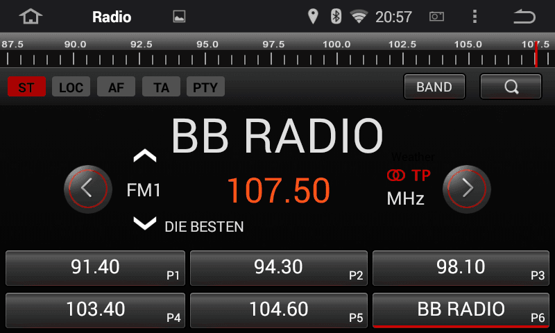

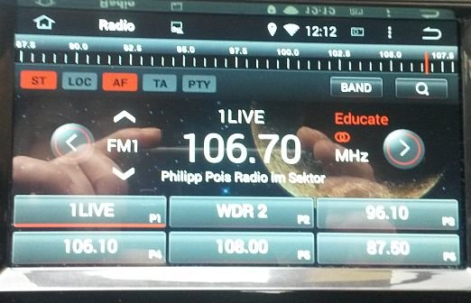

wie ich sehe, bearbeitest du die Radio App
http://forum.xda-developers.com/attachment.php?attachmentid=3060535&d=1418393404
bei mir sieht es anders aus
dort wo bei dir der große Sendername steht, steht bei mir die Frequenz
und die kleine Anzeige ist bei mir der Sendername :confused2:
Kann eigentlich nicht sein, da es fest vorgegeben ist was wo angezeigt wird.

hast Recht,
die Position stimmt überein, nur die Größe nicht
