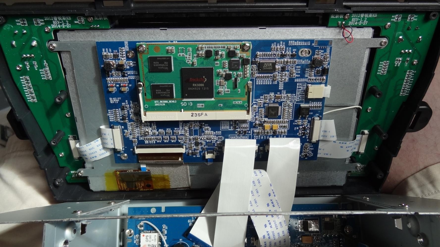

Ich vermute die schicken mir das kleine Board mit dem SoC, welches einfach wie ein Speicherbaustein aufgesteckt wird. Dort ist ja glaube ich auch der Flash-Speicher drauf verlötet (auf der Rückseite?). Wenn es doch die große Platine ist, wird es in der Tat etwas aufwändiger, aber durchaus machbar. Die Kabel zur großen Platine sind - wie auf dem Foto unten zu sehen - ja auch (fast) alle gesteckt - der Austausch dieser Platine sollte also auch kein großes Ding sein.
