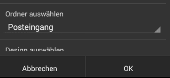

Habe die neue 4.4.4 installiert, wo man die Auflösung ändern kann
Auflösung war auf 215 dpi eingestellt,
Symbole zu groß (wie bei allen anderen FW auch)
Dann auf 250 gestellt, Symbole wurden noch größer
Wieder zurück auf 215 und siehe da, fast perfekt :confused2:
Schrift ist noch etwas zu groß und gewisse Einstellungen an meinem Mailprogramm kann ich immer noch nicht verändern, da die Darstellung zu groß ist
z.B. das Design auswählen (siehe Grafik)
mit 200 dpi würde ich da wohl drankommen ;)
Screenshots klappen nun auch
