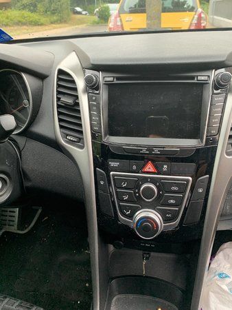

Ist n Hyundai i30 bj13...
der Knackpunkt an der Sache ist das momentan die Kohle nicht so ganz locker sitzt
Mach mal bitte ein Bild vom jetzigen Radio, wie das eingebaut ist.
Sieht aus wie das originale

schau hier, da solltest alles finden um aktuell zu sein ;-) (du hast ein PX5)
MTCD
Reaktionen: XxzerocoolXx
Woran erkannt man das? @nemo17

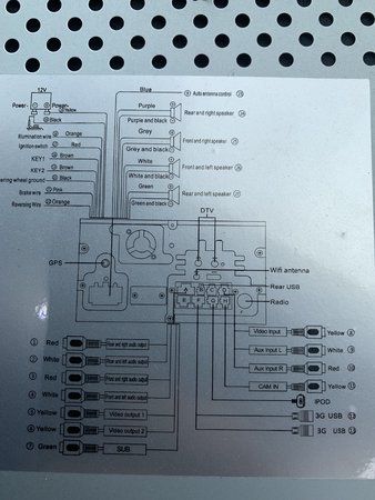

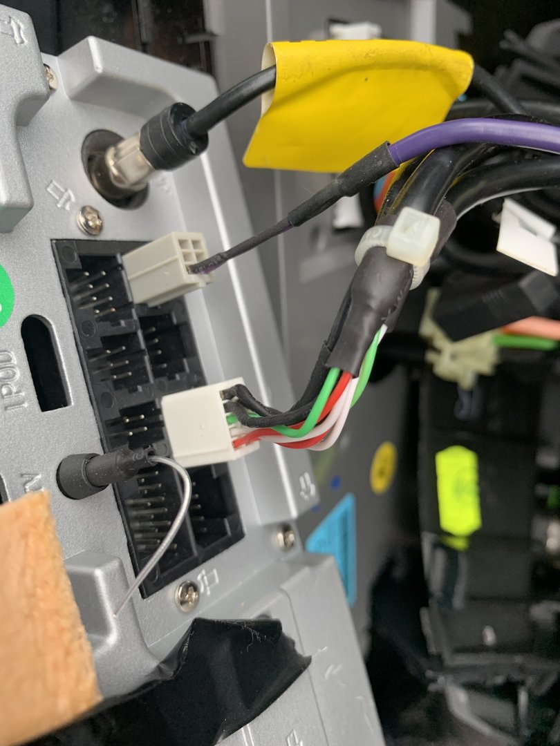

ich hab heute mal das Radio raus geholt und festgestellt das ich da ja noch einiges anschließen kann, zb subwoofer und /oder Verstärker. Das ist für mich erstmal gut zu wissen da ich ehrlich gesagt keine Kohle hab für n anderes Radio... nun zum Problem die Stecker dazu fehlen, weißt du wo man die nachbestellen kann? So sieht es aus
Ich hoffe du kannst mir auch dabei helfen, nochmals vielen vielen Danke für deine Geduld und Mühe
