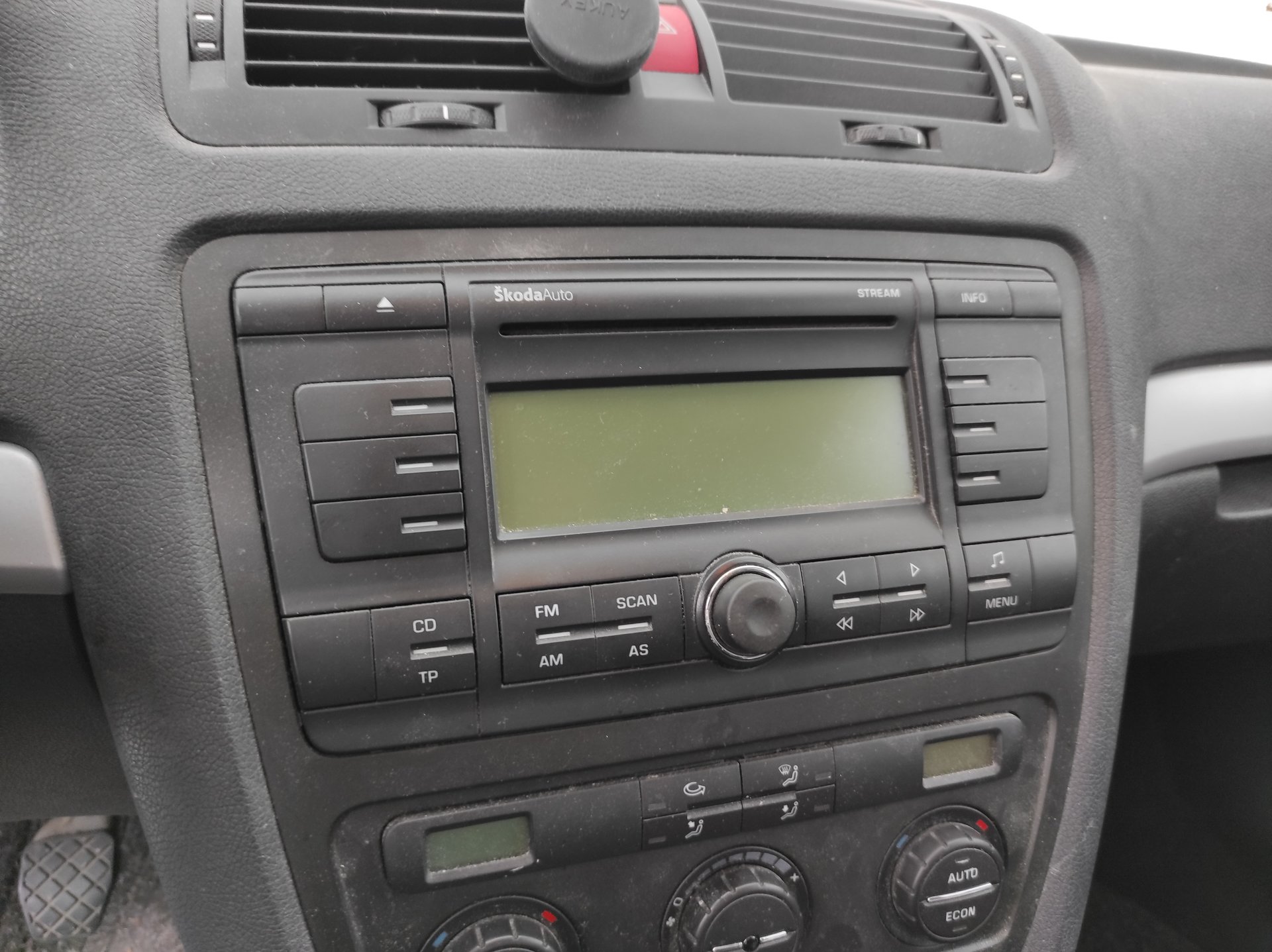

Sorry, keine Ahnung was du da suchst. Bissi mehr Infos (Baujahr und ein Bild vom derzeitigen Radio) wären schon nicht schlecht. 😉
danke - anbei :)
(jetzt bitte keine Diskussionen, ob sich das für so ein Auto noch lohnt, nein - vermutlich nicht; aber solange die Karre durch den TÜV kommt, sehe ich auch keinen Grund sie auszutauschen und hat erst 120.000km runter ;-))
Bearbeitet von: hagex - Grund: Bilder verkleinert. Gruß von hagex
@Brüllwürfel
So eine Diskussion käme bei mir nie auf. Ich nenne das nachhaltig und ausgesprochen bewusstes Autofahren.
In der Tat wird es bei dem Auto schwierig, weil es kein passendes Radio geben wird.

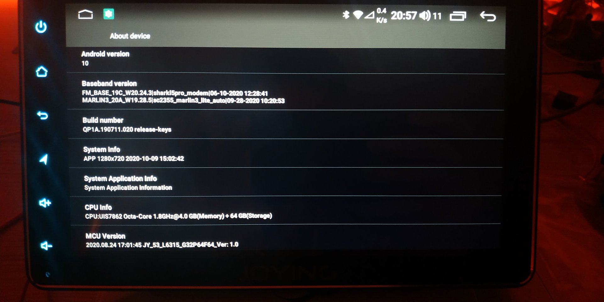

Hallo an alle hier,
mein Joying JY-UQS01N4G-H ist vor einer Woche angekommen. Habe es nun die letzten 2 Tage eingerichtet und soweit fast alles fertig (Autostart, Launcher etc).
Nur habe ich nun ein Problem festgestellt, dass ich bislang nicht selber lösen konnte und auch im Internet keine Abhilfe gefunden habe:
-> Leider funktionieren keine Navigationsansagen in Maps Die Hintergrundmusik bzw. DAB-Z wird leiser, aber es kommt kein Ton von Maps währenddessen. Das System erkennt also, dass z.B eine Naviansage ausgegeben wird, und mutet dann gemäß der Einstellung in "Sound mixing" die Hintergrundmusik, nur spielt es halt nicht die Ansage während dessen ab. BlitzerPro funktioniert z.B bei Ansagen wunderbar, Radio senkt die Lautstärker der Musik, Ansprache kommt, dann wieder zurück auf Ursprungslautstärke der Musik.
Es scheint wohl so, dass mehrere Leute damit Probleme hatten, nur gab es nie eine Lösung dafür und auch ging es nie um die neue Joying Generation mit dem 8-Core UIS7862.
Bin jetzt gerade echt enttäuscht: 2 Tage alles wunderbar eingerichtet, nur diese blöden Google-Ansagen funktionieren einfach nicht und ich habe es u.a. genau wegen Google Maps gekauft, weil ich unter allen Apps damit bislang am Besten gefahren bin.
Hat hier jemand vielleicht das selbe Problem gehabt und es gelöst bekommen bzw. kennt eine Lösung für das Problem?
