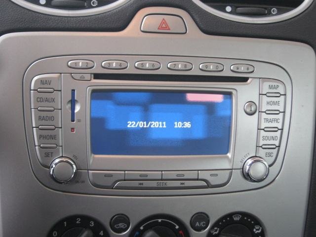

Ich bin auf der Suche nach einem Android Radio. Für einen Ford focus mk2 Facelift von 2010 mit dem runden Radio.
Da es so viele verschiedene von denen gibt und ich recht neu mit solchen Radios bin. Frage ich lieber hier erst mal bevor ich etwas kaufe.
Ich danke euch im Voraus.
Was haltet ihr den von. Dem Hier
Bearbeitet von: oerny18 - Grund: Link dabei gemacht
@oerny18
Von den Werten her okay. Ob das Teil was taugt, das stellt sich dann erst mit der Zeit raus.
Nimm auf jeden Fall das mit DSP.
Reaktionen: HerrDoctorPhone
