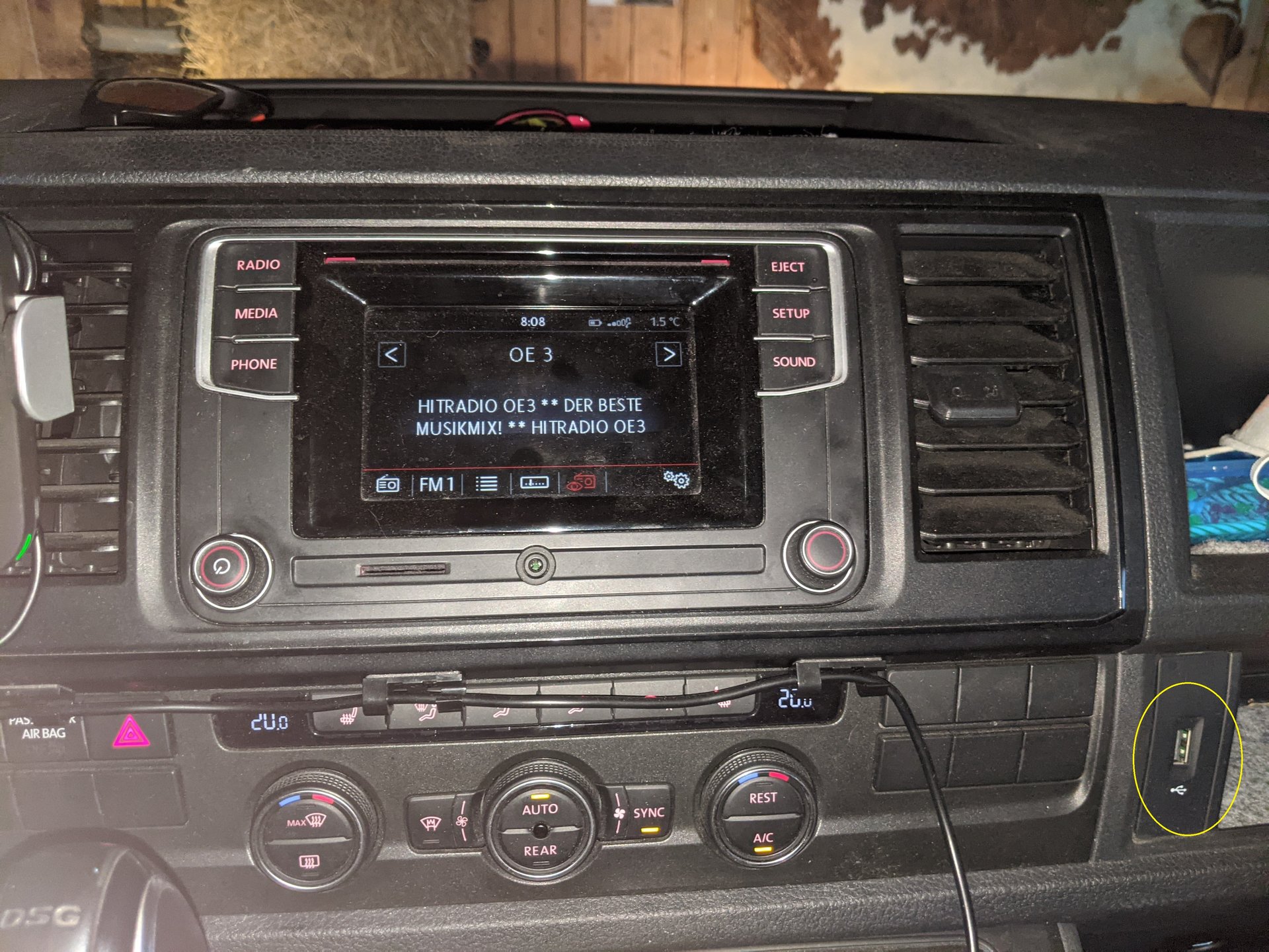

Das Auto ist ein VW T6 mit Composition Colour, Multifunktionsanzeige, Multifunktionslenkrad und PDC. Zusätzlich zum PDC würd ich gerne eine RFK verbauen vor allem um die Kinder im Blickfeld (beim ausparken) zu haben aber auch für den Anhänger.

Das VW Radio hat auch eine externe USB Schnittstelle. Kann ich diese auch an den Klyde Radios betreiben? (siehe Bild rechts unten)

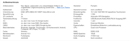

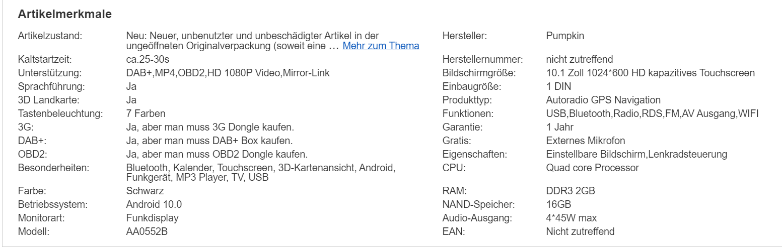

mein Pumpkin soll demnächst ankommen. Es soll in unserem Wohnmobil hauptsächlich als Navi und Radio Dienst tun.
Leider habe ich Euch hier zu spät gefunden und so habe ich mich von "Android 10" blenden lassen. PX 30 mit 2/16 ist auch etwas schmalbrüstig. Leider bin ich auf 1DIN in meinem älteren Ducato, ohne große Umbauten die ich vermeiden möchte, angewiesen.
Sollte Android 10 auf diesem Gerät Fake sein geht es zurück. Für die magere Hardware bin ich verantwortlich aber besch...ummeln lass ich mich ungern.

@Johnplayer
Das PX30 sollte eigentlich ein Android 10 haben.
