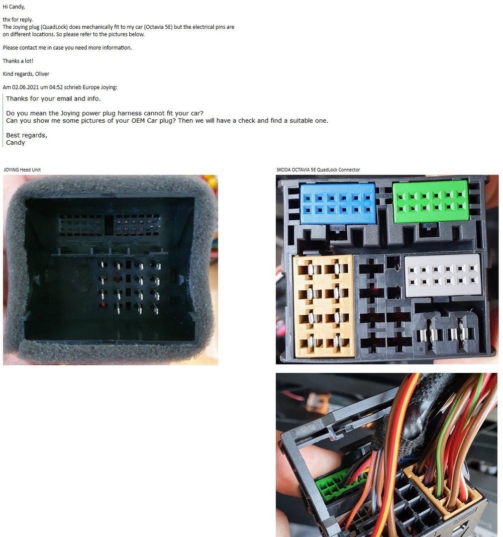

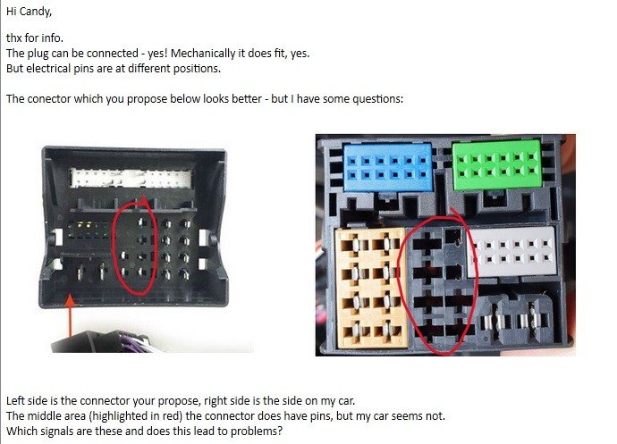

Hi all,
nochmal wegen Anschluss fahrzeugspeziefisches Joying Gerät im Octavia 5E 2015er.
Joying support aus China hat mir nach Schilderung Problem incl. Bilder auf einen VW-Stecker / Adapter verwiesen, welcher imho aber auch nicht komplett richtig belegt scheint (den Bildern nach).
Also abgesehen davon, dass mir die Sache anfängt zu stinken (~100€ extra Kosten bisher, wochenlange Lieferzeit, kein technisches Verständnis bei diesem Support, angeblich fahrzeugspeziefisch aber doch nicht passend, jetzt Extra Adapter kaufen für 15€ + CAN Box etc. ...), nochmal der Versuch hier das ganze zu verstehen und bitte bei Euch um Hinweise Tipps.
Im 1. Anhang seht ihr links die QuadLock Kupplung incl. Belegung vom Joying und rechts die an meinem Octavia.
Joying hat im mittleren Bereich die Versorgung, wo be mir beim Octavia gar nichts belegt ist.
2. Anhang wäre dann links der Adapter bzw. Anschluss, den Joying Support nun empfiehlt. Scheint schon eher zu passen, allerdings auch hier wieder mittlere Pins belegt...
Wer kann mir sagen, wie die Belegung beim Octavia ist (link zu Doku etc. wäre super, habe nichts direkt gefunden)?
Lässt sich der Stecker selber belegen / pinnen, so dass es das passt? Also sprich, lassen sich die Pins auspinnen und anderweitig einsetzen?
Sonstige Möglichkeiten wie z.B. Adapter etc.!?
Vielen Dank schonmal.

@hornetoli
Tipp: Zum Thema auspinnen gibt´s bei Youtube jede Menge Videos - auch für VW, Seat und Skoda. Kein Hexenwerk.
Eine evt. Belegung des mittleren, schwarzen Teils von Fahrzeugstecker wird Dir am ehesten der Skodahändler besorgen können bzw. dir sagen können, wo bei deinem Skoda denn die Stromversorgung liegt. Oder mal in einem Skoda-Forum danach suchen.
Vielleicht hilft ja auch die App Elektrische Schaltpläne diverse KFZ weiter - einfach mal die ostenlose Version probieren.
Die Joying - Belegung dürfte ja anhand des Schaltplanes auf dem Radio (oder Bedienungsanleitung) ersichtlich bzw. herzuleiten sein. Und diese Belegung dann mal mit Standard-ISO-Anschluss abgleichen.
Reaktionen: hornetoli
