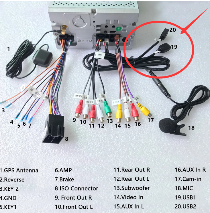

folgendes Bild habe ich von Lucky geschickt bekommen, bevor der Ansprechpartner gewechselt hat.
Hmm, wo ist da eigentlich der Antennenanschluss, bzw. was für ein Stecker ist das? Und: an meinem original Radio sind 2 Anschlüsse. Adapter mit Phantomeinspeisung?
Bearbeitet von: hagex - Grund: Bild verkleinert. Gruß von hagex
@oooiuz
Die Radios haben einen DIN-Anschluss, rechts neben dem Stecker 14-17.
Du brauchst als ein Adapterkabel auf Doppel-FAKRA, mit Phantom-Einspeisung.
...würde aber abwarten, bis das Radio da ist... 😉
Bei Doppel-FAKRA hast du also ein OEM-Radio mit 2 Antennen. Sollten sich in den hinteren Seitenscheiben (Heckklappe) befinden. Hinter der Verkleidung im Kofferraum (in Fahrtrichtung rechts) befindet sich dann der Diversity-Umschalter. Im OEM-Radio befindet sich eine Schaltung, die ermittelt, von welcher Antenne das beste Signal kommt und entsprechend der Entscheidung wird die Antenne ausgewählt. Deshalb hast du 2 Antennen-Stecker.
Bei der Montage musst du nun wahrscheinlich auf eine Antenne verzichten müssen und hinten am Diversity-Steuergerät dich für eine Antenne entscheiden. Also möglicherweise das Steuergerät abklemmen und die gewünschte Antenne hinten durch schleifen. Da gibt es auch Adapter für.

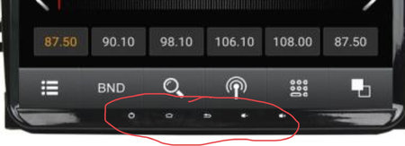

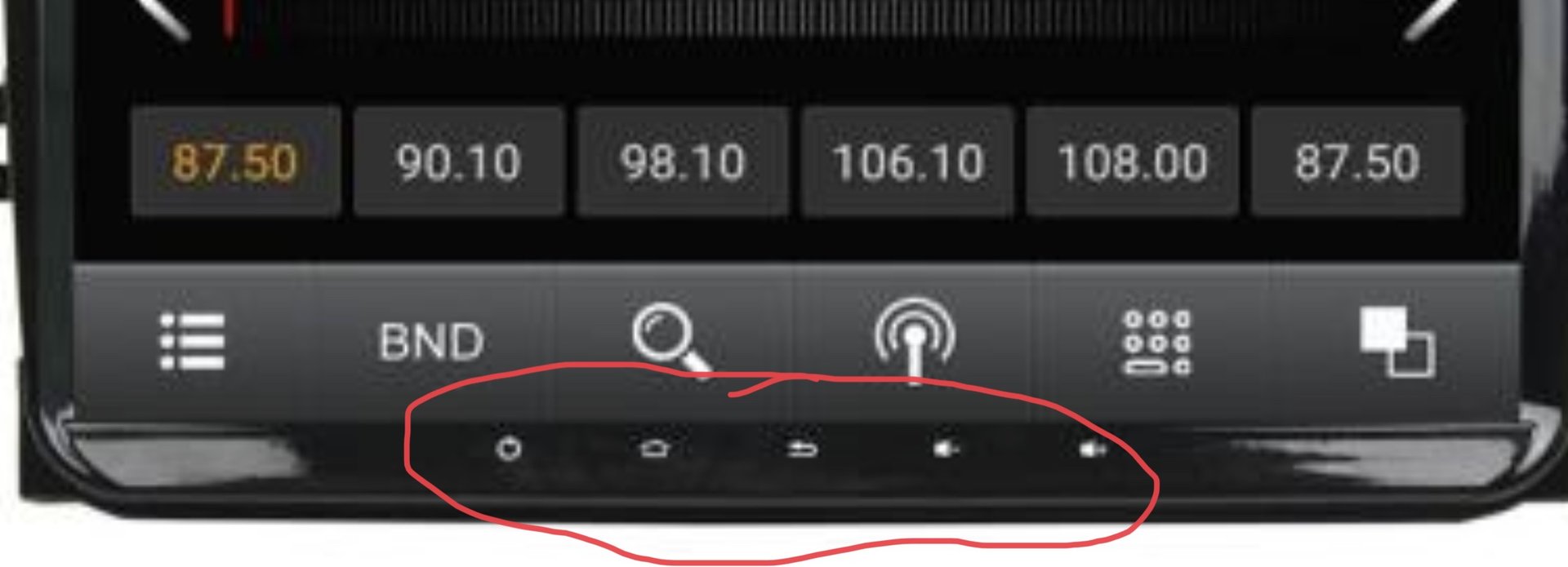

@oooiuz
Wenn Du das selbe KD 9613 bekommst wie ich, dann sind da Tasten dran.
Mein 9“ hat unten fünf Tasten dran, die man auf den Fotos fast nicht sieht…6B02F7C0-1CAC-42ED-8037-6489432BFBF2.jpeg
Ein/Aus (Mute), Home, Zurück, Leiser, Lauter
Meine Rückseite ist bis auf den Anschluß fürs DAB identisch mit Deinem Foto in Post 1215

@Halvar1234 Stimmt, die hatte ich auf dem Foto übersehen
