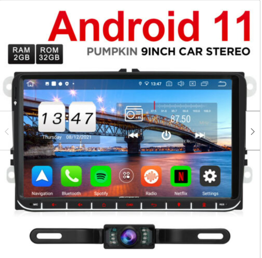

Wenn Pumpkin nur der Verkäufer ist der Sin Label drauf pappt, nach was muss ich dann ausschau halten?
Sowas in der Art aber eben mit 4GB + 64GB.
@Vol7rix
Genau dieses Radio ist wieder ein schlechtes Beispiel. Android 11 und dann 2GB, da würde ich schon weg laufen. Das scheint wieder so was wie Allwinner zu sein.
Schau nach A10 mit 4/64GB. Selbst wenn da nur A9 drauf ist, ist das nicht schlimm im Auto.
Reaktionen: HerrDoctorPhone
Genau deshalb frage ich ja hier um genau solche informationen zu erhalten, die A-Version war mir jetzt auch nicht wichtig. Und es wird auf jedenfall eines mit 4GB werden, das ist mir auch klar. Bei dem Beispielbild ging es mir jetzt eher um das Design, ich benötige halt zwingend Harwaretasten und keine kapazitiven Taster da ich keine LFB habe, und somit die Lautstärke regelung eben ein Krampf wäre.
