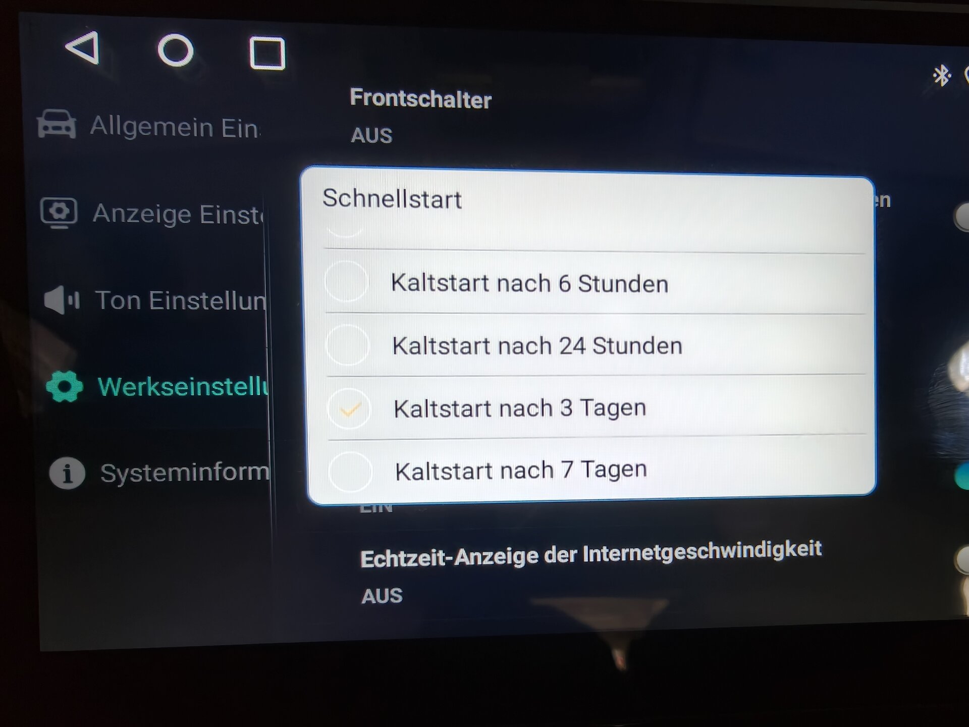

Hi Leute, habe ein neues Auto Radio von ESSGOO. Klassisches China-Radio mit DAB+, Android Auto übe ZLINK etc. pp.
Ich fahre einen Golf 6 und hatte bereits mehrere dieser Auto Radio Art. Diese hatte ich grundsätzlich immer so eingestellt, dass sie nach 10 Minuten ohne Strom komplett abschalten und beim nächsten Fahrzeugstart dann wieder komplett booten mussten, was so ca. 40-50 Sekunden bis zur Betriebsbereitschaft dauerte.
Das neue Radio, welches wirklich um Welten besser ist, super schnell, klasse Display, sehr schöne UI, war von Werk so eingestellt, dass es nie richtig abschaltet, sondern nur in den Standby geht - also so, wie wenn man sein Handy sperrt.
Kann ich das so lassen, da es die Zeit bis zur Betriebsbereitschaft beim Autostart extrem verkürzt, oder muss ich Angst haben das es mir so die Batterie leersaugt? Danke für Eure Meinungen.
Das wird die keiner genau beantworten können, da niemand weiß wie hoch der Standby Strom ist, wie groß deine Batterie, wie gut deine Lichtmaschine in Schuss ist, wie lang deine Standzeiten sind, wie viel du fährst, welche Streckenlängen du fährst,.......
Du merkst, zu viele Variablen.
Kommt darauf an, wie lange du das Auto stehen lässt. Im Grund kannst du das ja selbst ausrechnen, in dem du ein Multimeter dran hängst und den Verbrauch im Standby misst. "Ah" der Autobatterie geteilt durch "A" des Radios im Standby ergibt die Zeit, bis die Batterie leer ist.
Mein Xtrons schaltet auch nur in Standby. Um dem Leersaugen der Batterie zu entgehen, habe ich es im Wohnmobil an die Aufbaubatterie geklemmt und läuft über den EBL (EnergieBlock). Diesen schalte ich aus, wenn das Wohnmobil nicht benutzt wird. Geht beim Auto aber eher nicht...
Hier wäre Bastelarbeit gefragt. Über ein Relais könntest du mit Zündungsplus den Dauerstrom zum Autoradio steuern. Wenn die Zündung aus ist (Relais off), bekommt das Radio überhaupt keinen Strom mehr. Zündung an, Relais zieht an und schalte Dauerstrom zum Radio. Ist sicher kein Hexenwerk, da es solche Relais fertig gibt. Du musste halt den Kabelbaum vom Autoradio "öffnen" (3 Kabel) und das Relais dazwischen klemmen.

Mit meinem Joying hat nach 6 Wochen Standzeit die Energie nicht mehr gereicht, um mein Auto mit 75Wh-Batterie zu starten. Bis zu 4 Wochen waren bisher aber kein Problem. Kann bei deinem Auto/Radio aber völlig anders sein also am besten messen und nachschauen, wie viel Energie für einen Start gebraucht wird.
Reaktionen: nicpas
@->Paradroid Scheinbar hat das Radio sogar eine Funktion das es komplett herunterfährt wenn es 3 Tage nicht genutzt wurde. Das ist natürlich praktisch.
