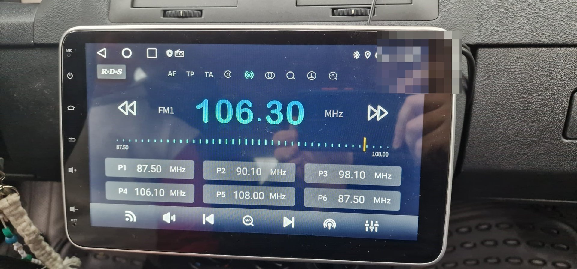

Hier mal ein Bild des eingebauten Radios:
WhatsApp Image 2024-11-05 at 14.24.52.jpegWhatsApp Image 2024-11-05 at 14.24.52 (1).jpegWhatsApp Image 2024-11-05 at 14.24.52 (2).jpeg
Den Adapter habe ich im Einsatz:
https://www.amazon.de/dp/B08WLT88H5?ref=ppx_yo2ov_dt_b_fed_asin_title
Es ist erforderlich, das Schaltplus und Dauerplus zu vertauschen sowie das Kabel für die Antenneneinspeisung gegebenenfalls zu entfernen oder umzuverlegen. Alternativ ist ein Adapter mit blanken Kabelenden beigelegt.
Also sollte man sich das zumindest zutrauen und ggf. Werkzeug (Lötkolben, Abisolierzange (alternativ schere), Isolierband beihand haben)

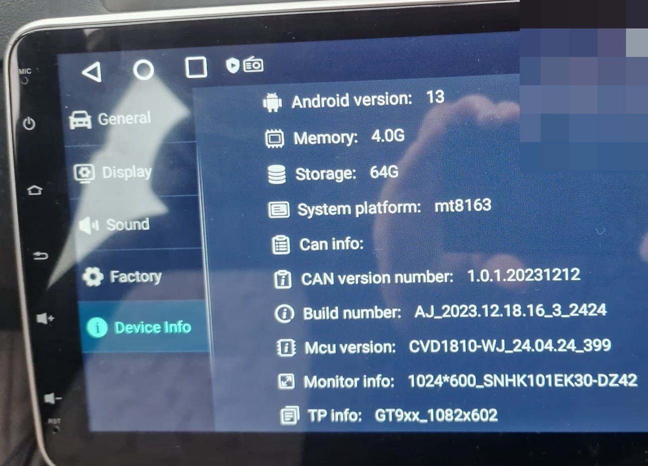

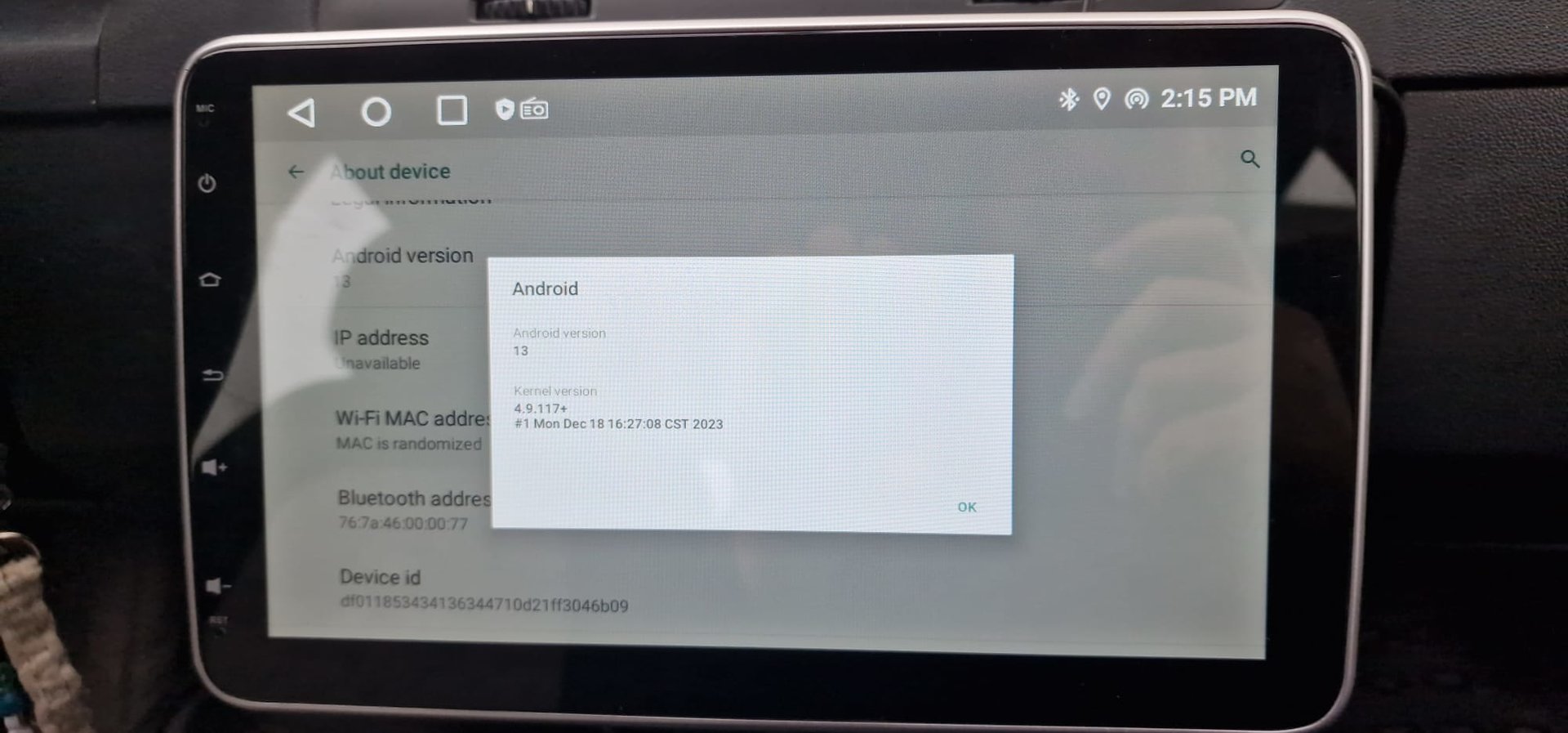

@Pseudonyn
Lade mal Fake Device Test runter
Ich sage dir, daß da zu 100% kein Android 13 oben ist!
Würde generell von 4 Kerner abraten.
Lieber etwas mehr investieren und mind PX6/UIS7862.
Oder Snapragon gibt es mittlerweile auch schon.

Ich werde den Test mal durchführen, ist nie verkehrt.

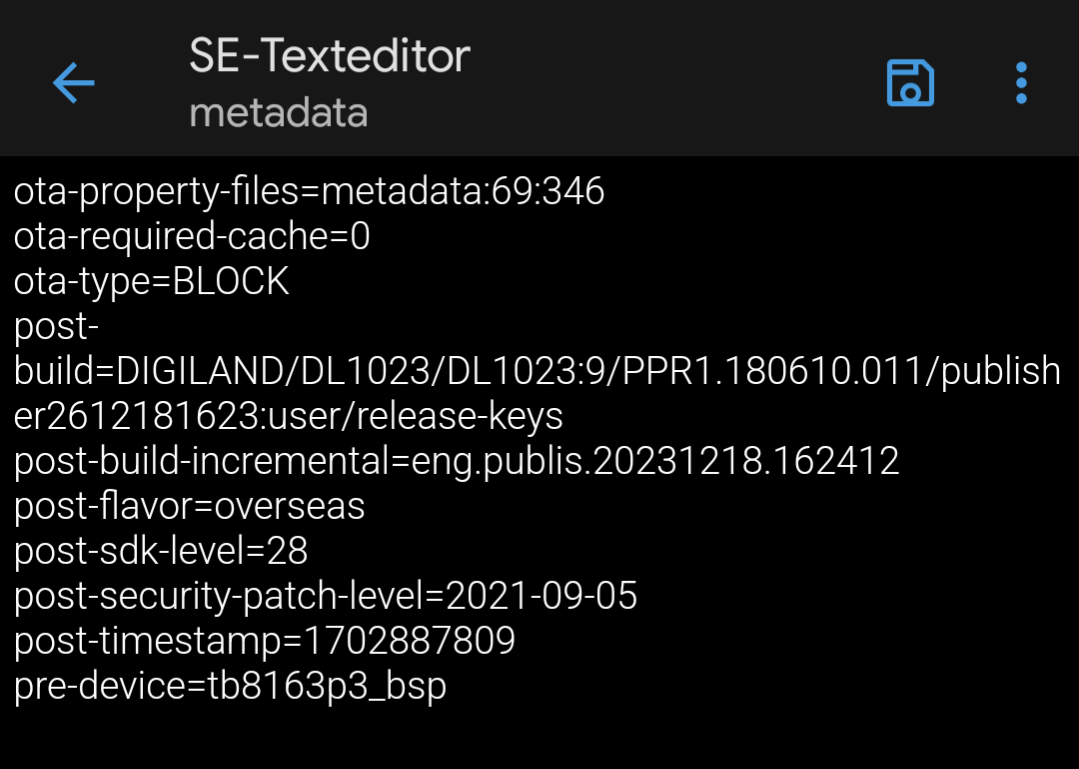

Wenn es tatsächlich kein A13 ist, würde ich mich an den Hersteller wenden, mal schauen wie er darauf reagiert (Ich meine ist ja schon nh deutliche Abweichung von dem was verkauft wurde dann) Wäre ja interessant zu sehen ob er dann Geldlich noch entgegen kommt o.ä. . Schlussendlich reagiert es trotz der 4 Kerne für meine Bedürfnisse echt gut und kann das was ich brauche, von daher bin ich soweit glücklich :D
Ja das war aber tatsächlich nicht die neuste Version, es gab da noch ein OTA Update.
Ich werd da mal auslesen was im Update war und euch bescheid geben :)
//nach Prüfung,
System ist Android 9 wie du schon festgestellt hattest. SDK 28 ebenfalls.
System ist gerooted, ist das normal?
