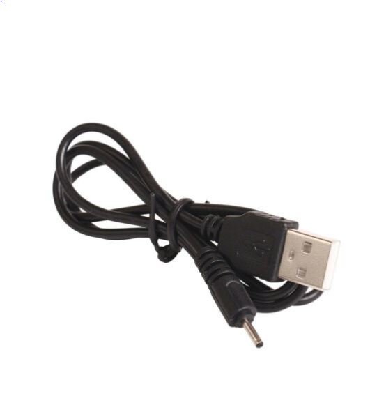

Um den HUB dann mit dem USB Port per Kabel zu verbinden benötigt man dann noch sowas...

So ein Kabel würde ich niemals kaufen...
Altes USB-Kabel durchgeschnitten und an den Stecker vom Hub gelötet, Schrumpfschlauch drüber und fertig.
Für so was gebe ich kein Geld aus.
