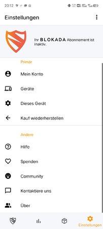

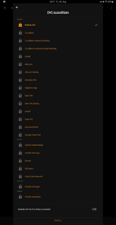

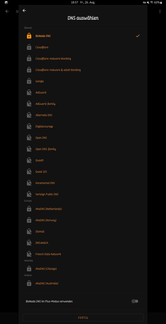

Kann man in Blokada 5 eigentlich den DNS-Service ändern? Ich finde dazu nichts in den Einstellungen. Oder geht das nur mit aktivem Abo?
Unter der Einstellung - Erweitert - Netzwerke - z.B. Eigene Netzwerke - Verwende DNS - kann man einige diverse DNS-Anbieter einstellen, auch verschlüsselte. Andere, selbst ausgesuchte Anbieter kann man glaube ich nicht manuell eingeben. Ich habe dafür jedenfalls keine Einstellung gefunden.

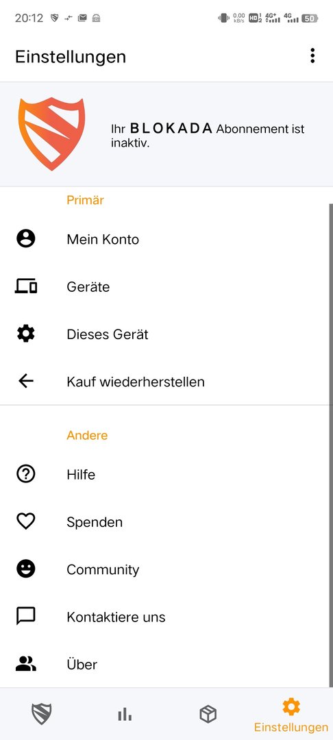

@pardmi Ich habe in den Einstellungen leider keinen Punkt mit "Erweitert". Muss man dafür angemeldet sein oder ein Abo haben?

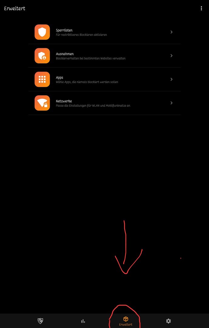

Sorry, hab ich leicht falsch beschrieben. Unten neben Einstellungen der "Quader". Wenn man darauf drückt nennt er sich "Erweitert".
Ich nutze auch die kostenlose Version ohne Abo.
Reaktionen: jandroid
@pardmi Ah, jetzt habe ich es gefunden. Hat jetzt geklappt. Danke.
