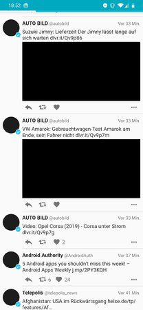

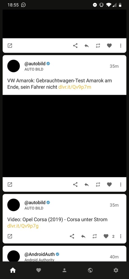

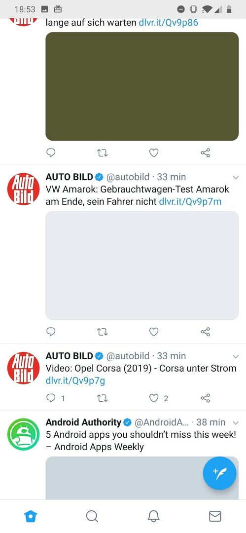

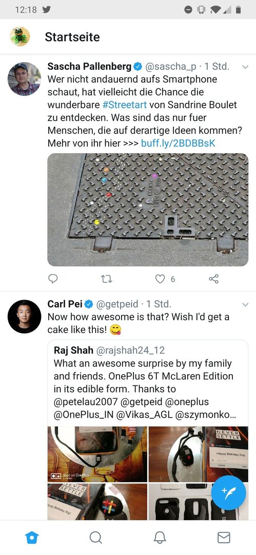

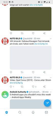

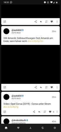

Kann es sein, das ich seit ich keweon nutze, kein einziges Vorschaubild bei Twitter mehr bekomme?
Egal welchen Client ich installiere, alles nicht mehr da. Selbst bei der offiziellen Twitter App
Bild 1-4: Twiddere, Twitter, Owly, original DNS
Edit: wenn Original DNS, dann wieder alle Vorschaubilder vorhanden...

Update läuft gerade. Sorry. Das war meinerseits ein Fehler.
