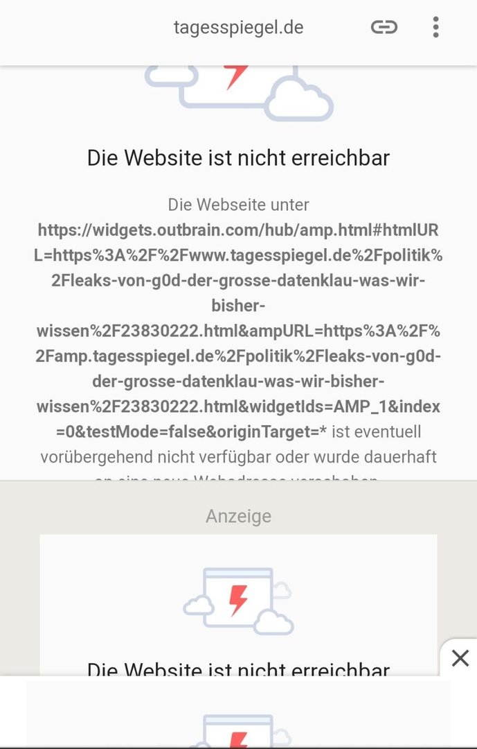

jetzt irgendwie verkehrt verstanden :blink-old: oder warum war das gestern beim Tagesspiegel (extrem) so zu sehen:

@Sch@tti
Schick mir mal bitte den Link dazu. Das Problem ist auch dass das nur eine virtuelle Machine ist. Die tut manchmal nicht das was sie soll, vor allem wenn zu viele Anfragen kommen.
Nicht oft, aber dann passiert sowas wie in deinem Screenshot. Das kann ich technisch nicht verhindern und glaub mir, das nervt mich unglaublich. Außer ich würde da einen pysikalischen Server haben. Meistens hilft auch n Reboot. Deswegen, schick mir mal bitte den Link.
Kurze Erklärung warum:
Virtualisierung ist ganz lustig, hat aber einen gewaltigen Nachteil. Wenn du ganz viele kleine Pakete hast, wie in dem Fall, dann merkt man das eine Virtualisierung auch Grenzen hat. Vor allem, es kommt auch auf die Hardware und den Hypervisor an. Dennoch, bei kleinen und vor allem vielen Paketen, da merkt man das.
EDIT:
Ich hab eben einen Reboot gemacht. Damit sollte das jetzt wieder sauberer laufen. ;)
Reaktionen: Schotti
