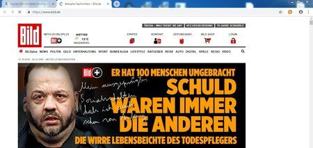

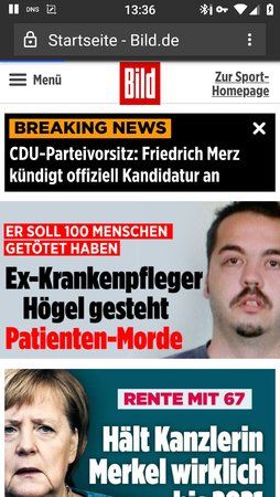

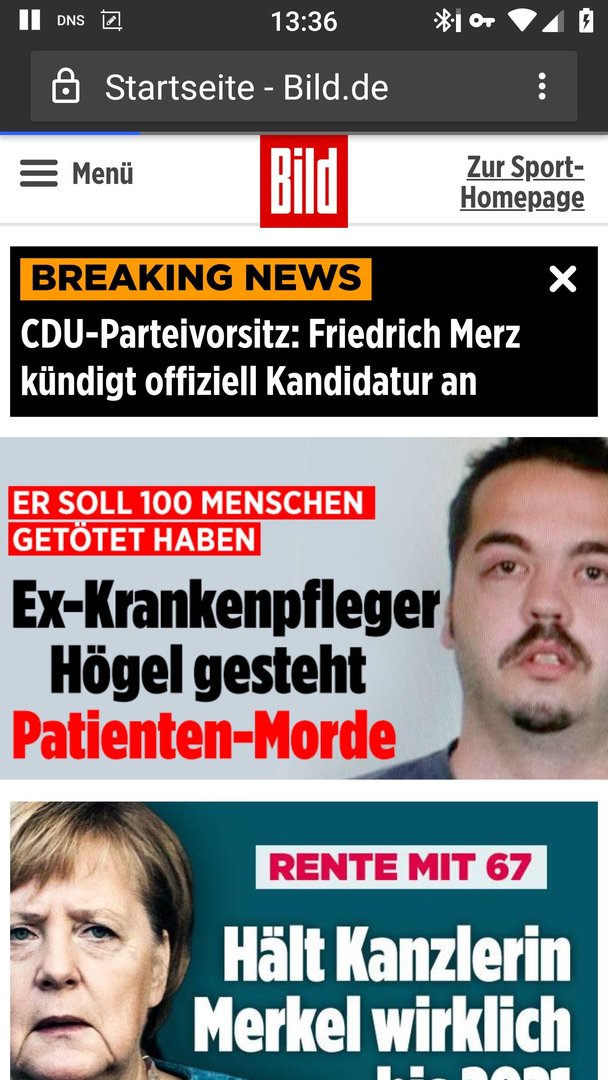

Also www.bild.de funktioniert wieder komplett ohne Werbung und ohne das man mit keweon als Adblocker von Bild geblockt wird :)
Edit
Auch in der Bild App gibt es natürlich keinerlei Werbung :)

Auch Youtube im Browser zumindest ist komplett ohne Werbung mittlerweile :wubwub:

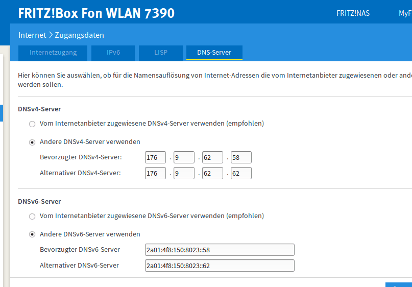

Have CryptoIP Perform an in-depth DNS Leak Test spuckt bei mir immer wieder hetzner oder t-com aus...
egal ob ich der FB7390 die 2+2 keveon-DNS Server oder dem pihole, oder dem SynologyNAS vorsetze, oder manuell in die Netzwerkeinstellungen von xubuntu eingebe,... es kommt nie eine IP von keveon raus... grummel...
...nein der telekom-filter ist ausgeschaltet... "Die Verbindung mit dem Server www.ganzbloededomain.com schlug fehl."
Der ist sowieso nur aktiv, wenn du den DNS-Server des Providers per DHCP ziehst. Wenn du da andere in der Fritzbox einstellst, greift die Option eh nicht mehr.
Du nutzt Ubuntu, richtig? Was gibt da denn "cat /etc/resolv.conf" aus? Unabhängig vom Betriebssystem kannst du auch mal "nslookup www.android-hilfe.de" ausführen.

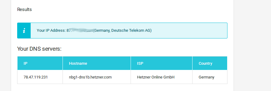

Richtig, du kannst das ja jederzeit, auch unterwegs mit Have CryptoIP Perform an in-depth DNS Leak Test z.b überprüfen.

Weil ich gedacht habe, ich könnte die Funktion so überprüfen....
Wie du im OP siehst, gibt es da mehrere Möglichkeiten.
Am einfachsten ist es wie gesagt, mit dem DNS Leak Test. Wenn da "Hetzner" steht, nutzt du keweon DNS.

Oder Navigiere mal zu www.bild.de, wenn du Bild ohne Werbung bekommst, nicht als AdBlock Nutzer blockiert wirst, dann funktioniert alles bestens ;)
