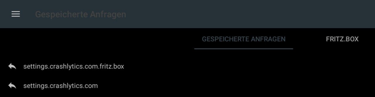

@MrT69 ich komme aktuell nicht mit der MyFritz-App auf meine Fritzbox, wenn ich die DoH-Server eingetragen habe. Statt dem Anmeldebildschirm erhalte ich die Meldung "Nicht mit Heimnetz verbunden..."!
Nebulo zeigt mir in diesem Zusammenhang folgendes an:
Nachdem ich jetzt vorerst MyFritz ausgenommen, komme ich (logischerweise) wieder drauf.
Ist das wegen "crashlytics" gewollt?
Beim S10 mit den DoT-Servern klappt der Zugriff über die App problemlos!
Heißt dies, das DoH effektiver ist? In der Hinsicht bin ich Laie 😬
Reaktionen: MrT69
Wieso verwenden die Crashlytics? Das ist ja hart.
Ich kann die Adresse freigeben - die Frage stellt sich aber wieso kommt man wegen der Adresse nicht mehr auf MyFritz?
Long Story Short, ich hab ja einen guten Draht zu AVM, die werden auch bei den Betatest helfen wenn da mal was richtiges hinter keweon steht.
Aber das ist heftig. Das darf eigentlich nicht sein denn das würde bedeuten das MyFritz von Crashlytics abhängig ist.
Reaktionen: orgshooter

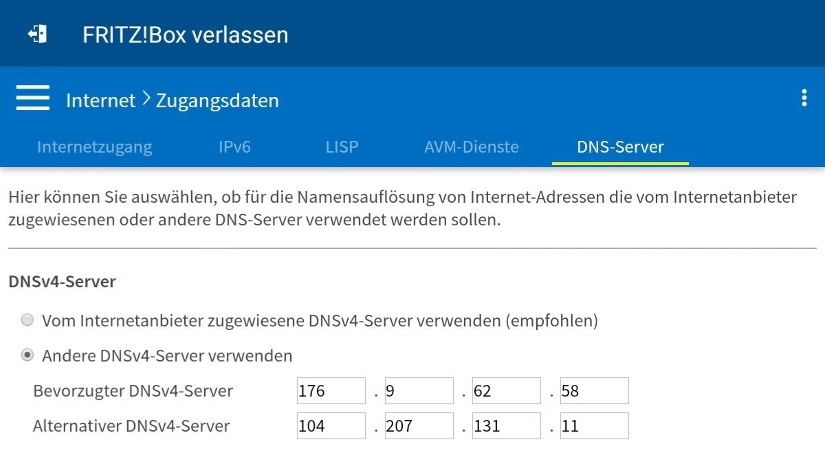

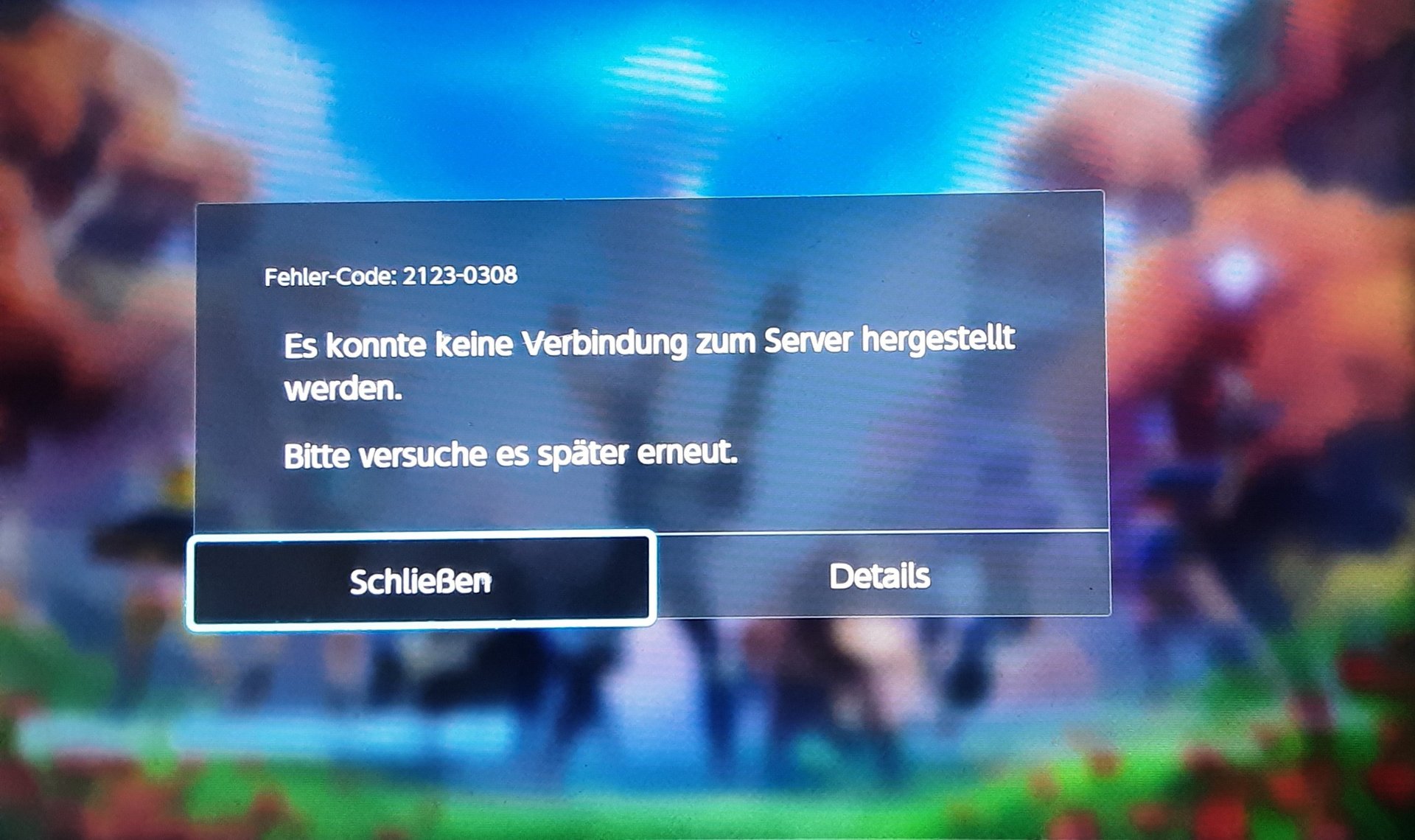

Wenn ich in meiner Fritzbox die folgenden DNS-Server einstelle
dann kommen wir mit der Nintendo Switch nicht mehr ins Intenet (Youtube und Fortnite klappen beispielsweise nicht).
Mit dem Smartphone im selben WLAN und KeWeOn als DNS in Blokada eingestellt gibt es keine Probleme!
Woran kann das liegen?
Ich muss jetzt (leider vorerst) wieder die Provider-DNS dort einstellen, sonst gibt es Ärger im Hause.
Reaktionen: MrT69

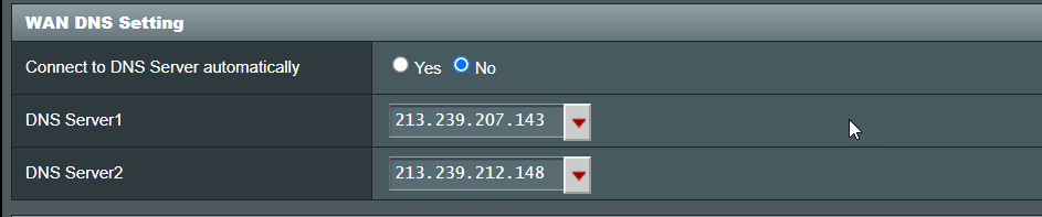

Also YouTube geht mit Garantie. Fortnite darf auch keine Probleme machen.
Tu mir mal bitte einen Gefallen und nutze die beiden Server auf der FB:
213.239.207.143
213.239.212.148

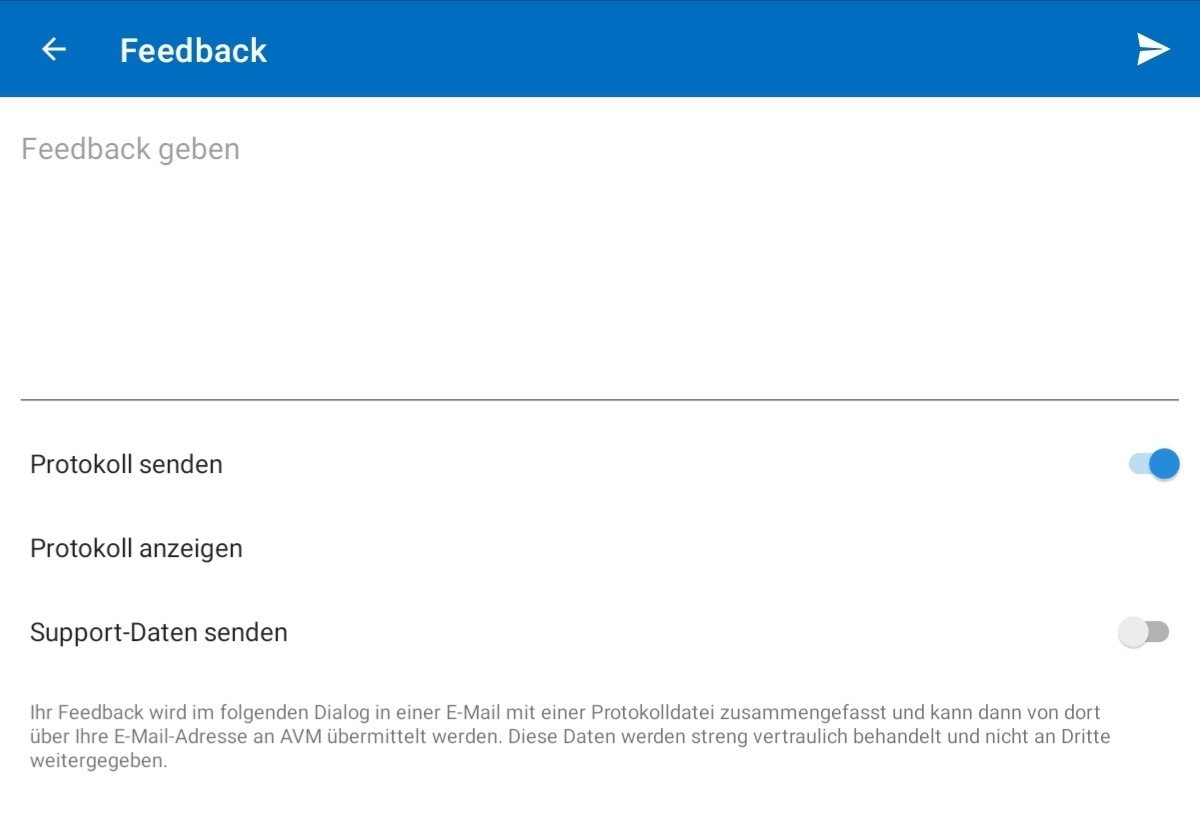

Noch ne Frage zu Crashlytics & Thema FB.
Gibt es da eine Optione sowas wie „Analyse oder Diagnose mit AVM teilen“ und wenn ja, ist die aktiv? Wenn du sowas aktiv hast und deaktivierst, hast du dann immer noch MyFritz Probleme?
MrT69 schrieb:
213.239.207.143
213.239.212.148
Bringt keine Änderung. Keine Internetverbindung mit der Switch:
Des weiteren:
Haken bei Protokoll senden aktiviert sich sofort wieder!
Anscheinend funkt die App permanent im Hintergrund?

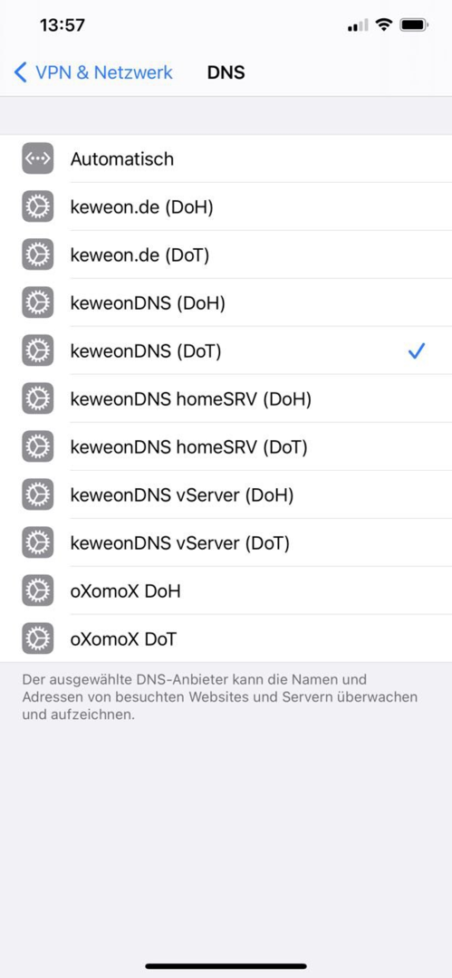

1. Sollte ich am S10 die eigenen Filterlisten in personalDNSFilter deaktivieren?
2. Ist Nebulo mit den DoH Servern (ohne weitere Filterlisten) besser als die DoT-Variante mit Zusatzlisten am S10?
3. DNS Namensauflösung im WLAN mit S10/Tab S6 Lite jeweils im Gerät oder erst an der Fritte (ohne Zertifikat)
4. DNS-Schutz jetzt auch an den Notebooks im Fritten-WLAN gegeben?
@orgshooter Klar doch!!
