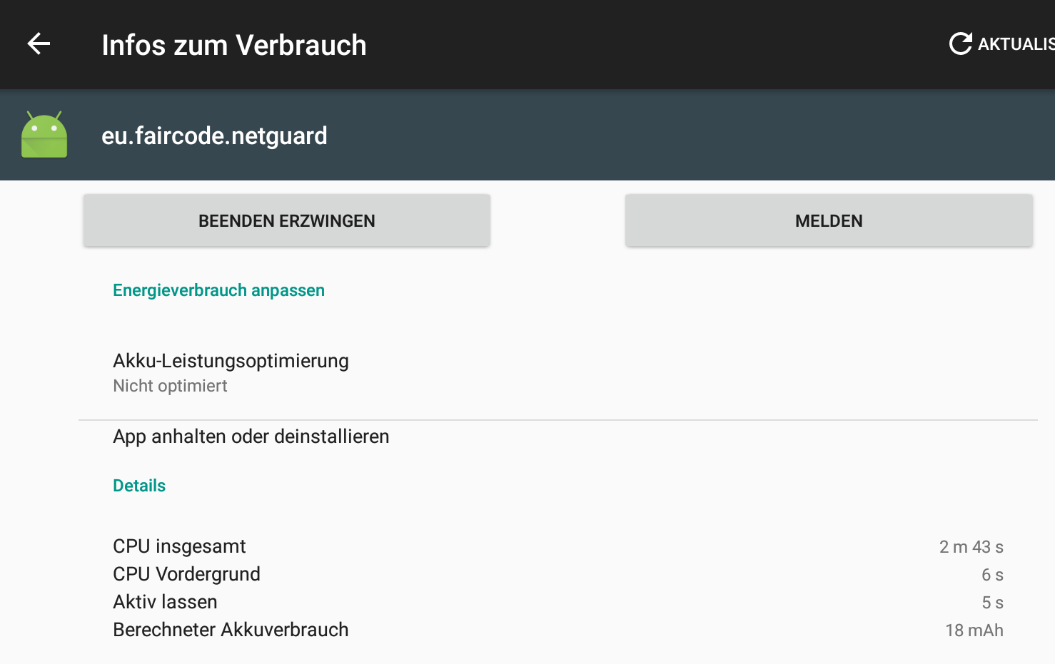

Taucjt bei mir mit 1,1% in der Statistik auf
Reaktionen: orgshooter

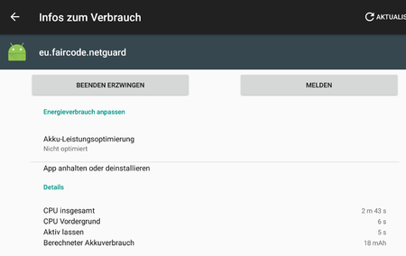

@braindealer
Mit der aktuellen Version 2.293?
Das zeigt mir die Info zu 2.293 unter LOS14.1.

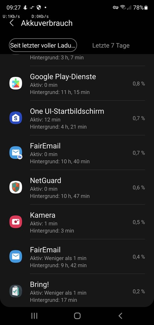

@braindealer Bei mir bis zu 10%.😲
@orgshooter ja mit der aktuellen Version.

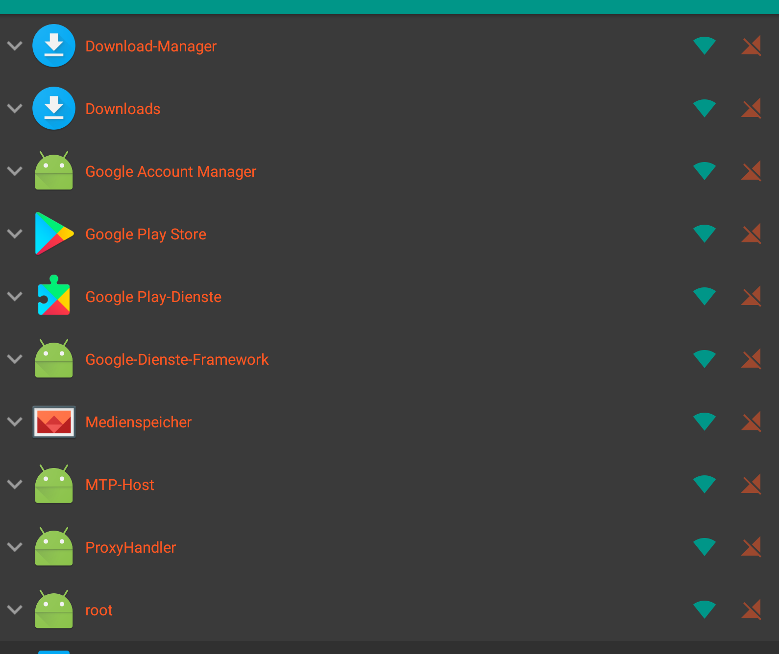

Mit Lineage14.1 (Zugriff auf NAS mit FTP) sieht es so aus:
Ach ja, raus finden geht über Protokoll (kaufen lohnt sich)

@Fuhrmann Bis auf Proxy waren diese Settings bei mir genauso. Auch Proxy freigegeben, ändert leider nichts.
Es muss also noch ein anderer Dienst blockiert sein.

@mbefore305 das heißt bei dir ist auch "Medienserver" geblockt?
Bei mir stört das nicht, aber bei dir vllt.
Sonst schreib doch den dev Marcel mb66 mal an, der hilft bestimmt gerne.
@mbefore305 in der Fritzbox ist das aber aktiviert, oder?
@Furhmann Nein, alles gleich wie in Deinem Screenshot. Nur Proxy war noch bei mir geblockt.
Gute Idee Marcel man anzuschreiben.
In der Fritzbox ist natürlich alles aktiviert. Sobald ich Netguard deaktiviere funktioniert es wie gewollt.
