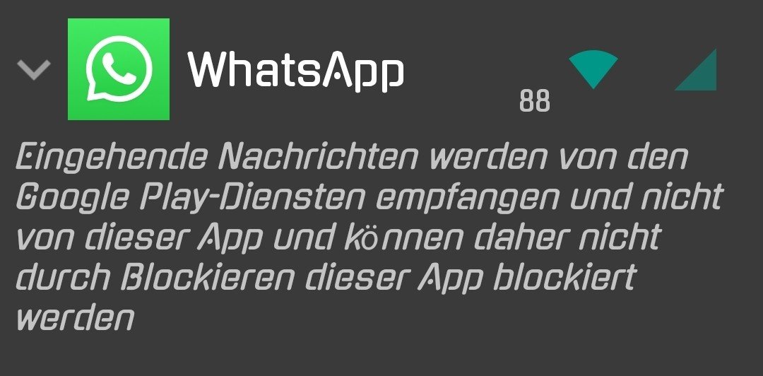

Denn alles andere macht keinen Sinn, da die Push Nachrichten genau davon abhängen. Steht auch im NetGuard so beschrieben. 😉

@orgshooter Mist. Ich will den Datenfunk zu Google so weit wie möglich einschränken :/
@drina Wenn deine Anforderung ist, dass ein Server eine dauerhafte Verbindung zu deinem Gerät hält, und dir Benachrichtigungen von Apps per Push zu senden, wird das selten ohne die Hilfe von Google gehen.
Wüsste spontan keine App (außer Facebook, Amazon vielleicht), die das selbst hinbekommt, ist zu aufwendig.

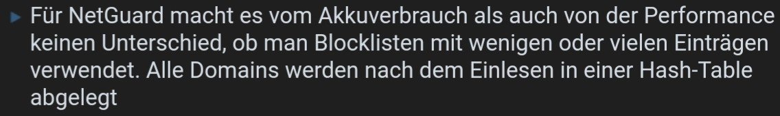

Ich kenne mich auch nicht aus, meine aber, gelesen zu haben, dass automatisch alles in einer Liste zusammengefasst wird. Wenn es dann Doppelnennungen gibt, dürfte das vielleicht nicht so resourcenfressend sein.
So, hier noch die Antwort zu der Aussage @KurtKnaller . Quelle: NetGuard Firewall – Android unter Kontrolle Teil4
Daraus folgt, das die Funktion "Hosts-Datei importieren (anhängen)" die bessere Auswahl ist und nicht alle eigenen Listen in eine zusammengefasst werden muss!

Hostdateien herunterladen, als Textdatei abspeichern und mit "Hosts-Datei importieren (anhängen)" selbst deine eigene Liste erstellen lassen. Die Syntax in den Beispiellisten muss aber passen (es funktionieren also nicht alle. Man sieht dies, wenn sich in der Benachrichtigung die Anzahl der Hosts erhöht).
Doppelte Einträge werden ignoriert. Siehe KUKETZ Artikel Punkt 3.3
"Für NetGuard macht es vom Akkuverbrauch als auch von der Performance keinen Unterschied, ob man Blocklisten mit wenigen oder vielen Einträgen verwendet. Alle Domains werden nach dem Einlesen in einer Hash-Table abgelegt"
