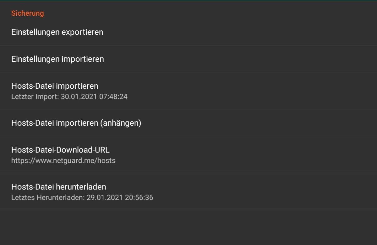

Was ist der Unterschied zwischen "Hosts-Datei importieren" und "Hosts-Datei importieren (anhängen)"?
Neben der Standard-Liste habe ich die Energized-Basic runtergeladen und bei "Hosts-Datei importieren" ausgewählt. Des weiteren hatte ich bei "Hosts-Datei importieren (anhängen)" die Adblock-Liste von hier notracking/hosts-blocklists verknüpft!
Benutzt Netguard jetzt alle drei Listen?
Desweiteren habe ich als private DNS "dns.AdGuard.com" eingetragen.
Wie ist die Hierarchie bei versuchten Zugriffen auf z. B. Facebook? Erst Netguard, dann private DNS oder umgekehrt?
Hallo!
"Hosts-Datei importieren": Die bestehende Host-Datei im Phone wird durch die importierte Datei überschrieben.
"Hosts-Datei importieren (anhängen)": Die importierte Datei wird an die bereits bestehende Datei angehängt.
"Benutzt Netguard jetzt alle drei Listen?": Nein, nur die eine importierte (ob "angehängt" oder nicht).

Okay, dann werde ich die beiden extern Listen zusammenfassen und an die "Originale" anhängen, richtig?
Ich denke nicht, dass das sinnvoll ist. Dann hast du ja sehr viele Einträge doppelt, was das Ganze auch nicht schneller macht. Das "Anhängen" ist wahrscheinlich nur für das Hinzufügen einiger weniger Einträge gedacht.
Die beiden eigenen prüfe ich auf Duplikate 😉

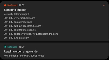

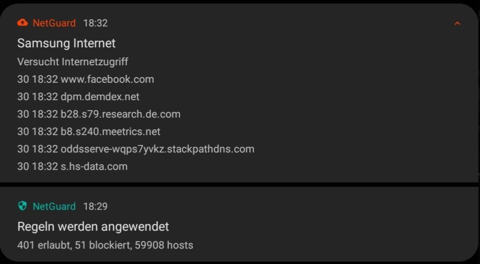

Des weiteren, wie erkenne ich, ob was geblockt wurde?
Ging der Zugriff auf Facebook durch oder nicht?

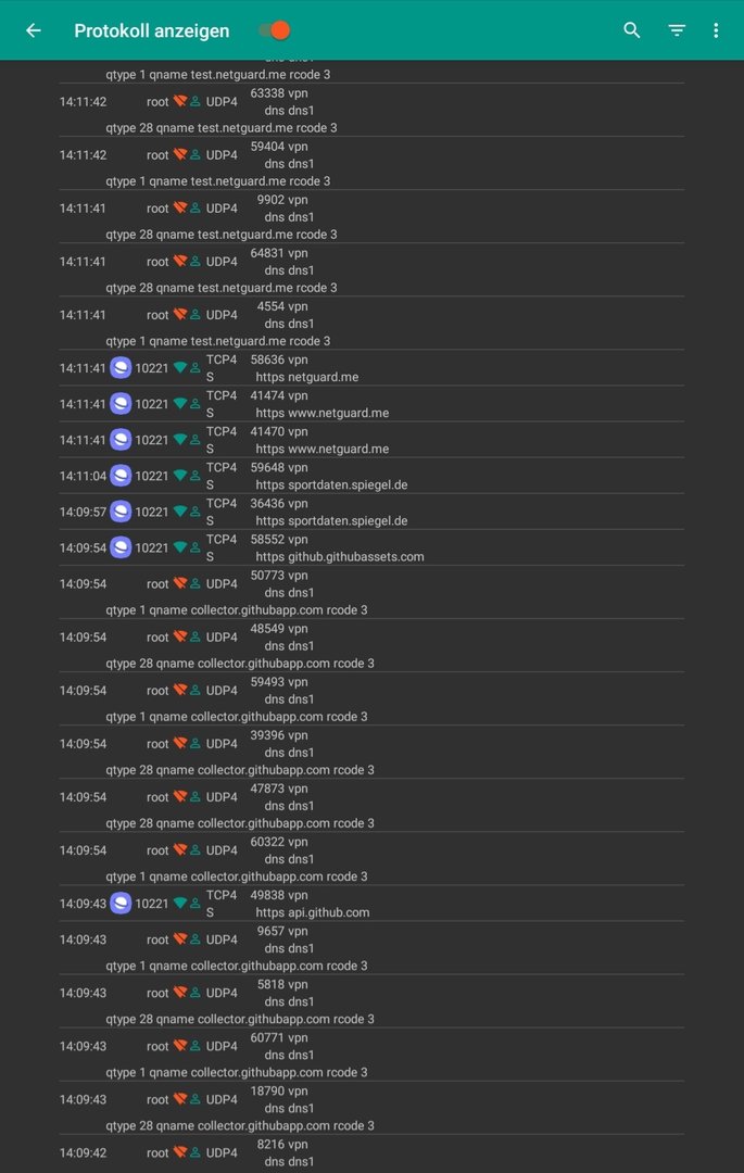

@orgshooter
Ok, zum privaten DNS: Ich habs eben noch einmal ausprobiert und es ist tatsächlich so: sobald das private DNS aktiviert wurde, fällt der netguard-Selbsttest negativ aus. Allerdings muss ich sagen, das ein guter privater DNS ja Filter- und Trackingregeln mitbringt.

Netguard ja oder nein: Eine firewall finde ich unerlässlich. Es gibt ja unter den 3 Punkten oben rechts "Protokoll anzeigen". Wenn Du Dir da im Live-Modus mal anschaust, was auf Deinem smartphone für ein Betrieb herrscht, von dem der Normaluser nie etwas mitbekommt, dann ist man schon dankbar, dass man dies etwas regulieren kann.
Zur Deiner Frage, ob FB durchging: Dazu tippst Du auf die Überschrift (hier Samsung Internet), dann geht die Übersichtsseite für diese app auf. Dort kannst Du den Zugriff einstellen und siehst unter "Zugriffsversuche" auch, wer wann durchgegangen ist (grün) oder eben nicht (rot). Wenn Du dort auf den einzelnen Untereintrag gehst, zB. FB, kannst Du einzeln erlauben oder sperren bzw. bei den vielen kryptischen Zugriffen auch eine Whois-Abfrage starten. Nachtrag: Gerade FB ist eine Seuche und kommt unter ganz vielen verschiedenen Bezeichnungen. Und das, obwohl ich es bei mir rigoros deaktiviert habe.

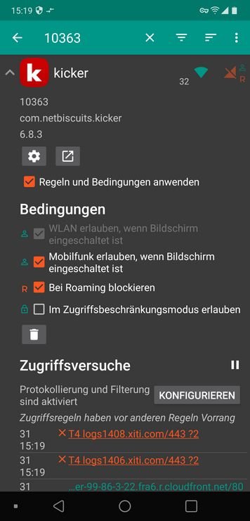

Ich hänge Dir mal ein Beispiel an. Hier siehst Du unten die Zugriffsversuche. Die roten Einträge haben ein Kreuz, d.h., die sind von mir verboten worden. Wenn es per Host verboten ist, sind sie halt nur rot.
Man muss sich halt etwas einarbeiten, aber dann kommt man eigentlich mit netguard schnell klar. Einzelne Fragen - wie z.B. von Dir im Ausgangspost gestellt - kommen immer mal wieder auf.
Zu meinen Einstellungen: Ich habe das recht streng eingestellt und manche app mache ich nur auf, wenn ich sie denn mal brauche. Ansonsten muss sie nicht ins Netz.

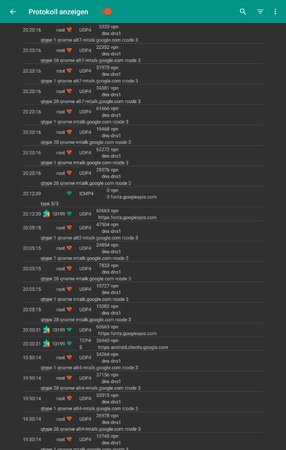

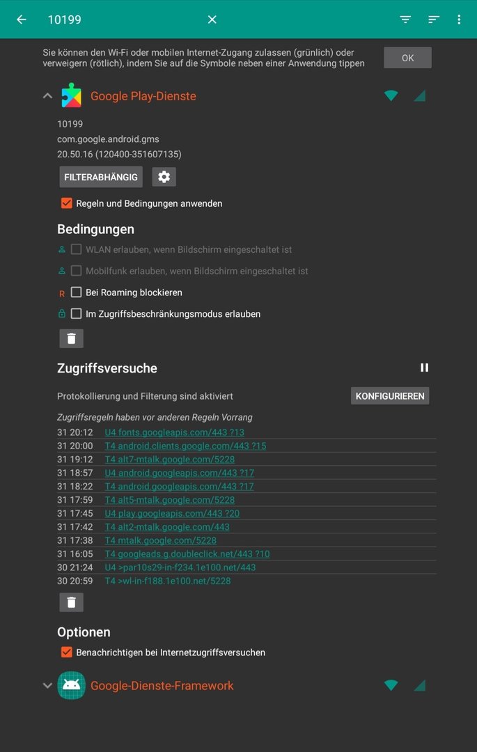

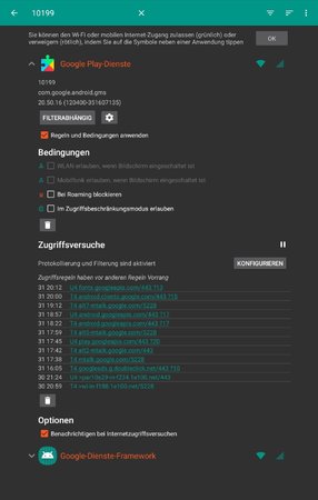

So richtig verstehe ich die Blockierungsdarstellung noch nicht.
Wenn ich über die App mir die Versuche anschaue, dann sind die Hosts grün (mtalk.google.com)
Schaue ich ins allgemeine Protokoll, dann sind diese als geblockt dargestellt:
Kann es sein das die Hosts in der App nur dann rot (geblockt) dargestellt werden, wenn eine Regel erstellt wird und im Protokoll, wenn dies über die Host-Datei geblockt wird?
Interessante Frage. Manches versteh´ ich auch nicht. Da sind dann schon Kenntnisse zu Netzwerktechnik gefragt. Was ist z.B. UDP genau?
1. Zum letzten Satz: Nein, das nicht. Wenn Du in der App eine Regel erstellst, dann hast Du ein Kreuzchen für gesperrt und ein Häkchen für erlaubt.
2. mtalk grün...Im Protokoll wird als app "root" angezeigt, also Dein system. Und nicht mtalk/google. Und rcode3 = Abweisung mit domain nicht bekannt. Was da aber genau mit mtalk läuft, weiß ich auch nicht.
3. Welche Filter hast Du im Protokoll aktiviert (oben rechts)? Wenn Du da "erlaubt" abwählst und Dir nur noch der blockierte Verkehr angezeigt wird, dann sollte ein Zugriff also definitiv blockiert sein.
4. Zugriffsregeln haben vor anderen Regeln Vorrang. Heißt es jedoch unter Zugriffsversuche. Ich vermute, wenn Du im Protokoll mal unter erlaubt filterst, sollte mtalk durchgehen. Muss es auch, weil wichtig für Benachrichtigungen.
