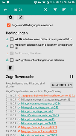

So ganz blick ich das mit den Farben und Häkchen noch nicht.
Hier mal die App Moovit:
Rot heißt geblockt, soweit klar. Der zweite Eintrag von oben (der grau hinterlegte der zu amazonaws geht) ist zwar auch geblockt, aber grau hinterlegt. Warum das? Hängt das mit der Host-Datei zusammen? Und was bedeutet, wenn bei dem grünen Eintrag (T4 notifications.ecosia...) kein Haken gesetzt ist? Heißt das jetzt die Anfrage ist geblockt oder nicht?
Das Fragezeichen + einer Zahl ("?2") hinter etlichen Anfragen interpretiere ich als "Anzahl der Versuche eine Verbindung herzustellen", richtig?
