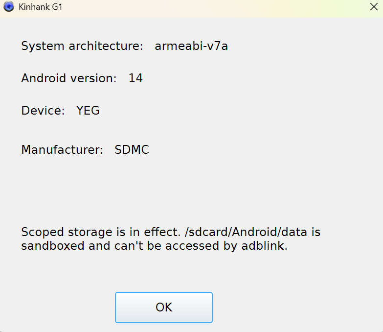

Ich bin ganz neu bei der Kinhank G1 und habe ein Problem.
Nutzt zufällig jemand adblink? Ist es normal, dass man damit keinen Speicherzugriff auf die G1 hat? Darauf deutet jedenfalls die Anzeige unten auf dem angehängten Screenshot hin.
Mir geht es erst mal darum, das von einem anderen Android-Gerät mit adblink gemachte Kodi-Backup auf die G1 zu bekommen. Falls das mit adblink nicht geht, kann mir jemand sagen, wie das möglich ist?
Danke!

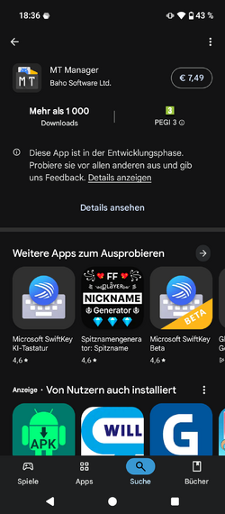

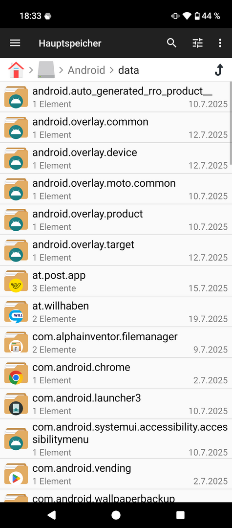

Hey ja das ist ganz normal bei alle neueren Boxen Smartphone du kommst aber drauf mit
GitHub - RikkaApps/Shizuku: Using system APIs directly with adb/root privileges from normal apps through a Java process started with app_process.

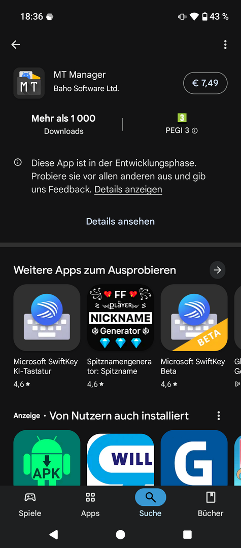

und MT Manager bzw mit File Explorer etc

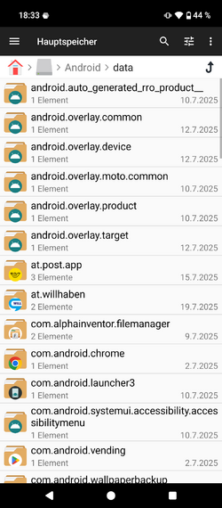

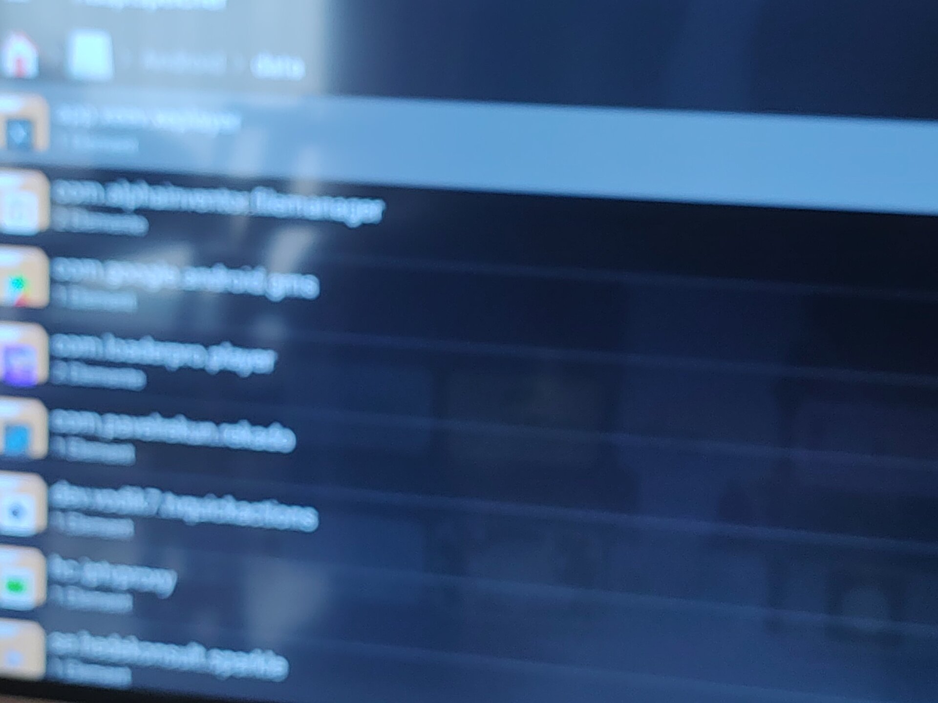

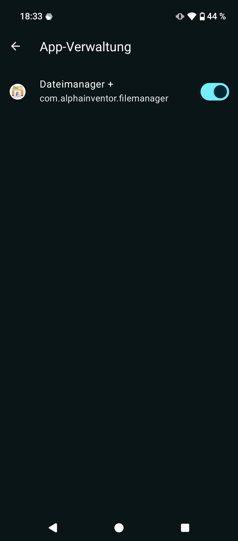

Dann kannst du alles rüber Kopieren auch KODi in den App Ordner bei Android Data !
Sieht dann so aus wie da am Smartphone mache es auf der kihang auch so !
Übrigens mit rs Explorer geht es auch und shizuku !
Es gibt Schmäh aber mit der Fernbedienung zum Starten shizuku Notfall verwende eine USB Maus oder Tvquickactions mit Maus zum kurz Starten koppeln !

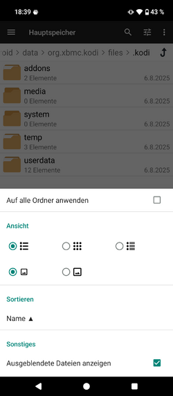

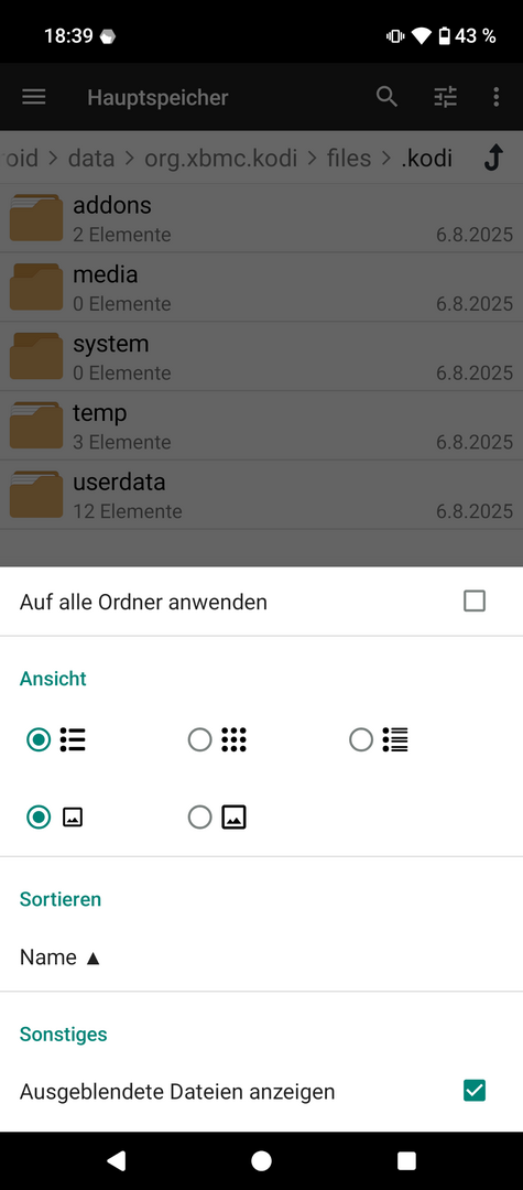

Bei den Explorer natürlich versteckte Dateien an machen für KODi siehe letzte Bild !
Wie gesagt funktioniert auch auf jeder Box so mit den Apps !

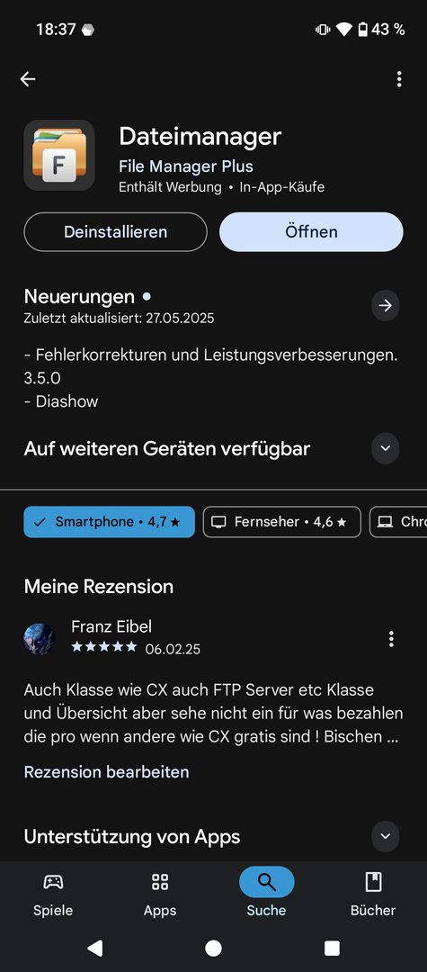

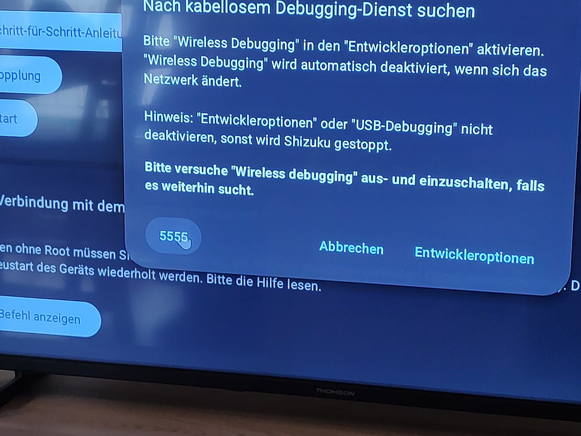

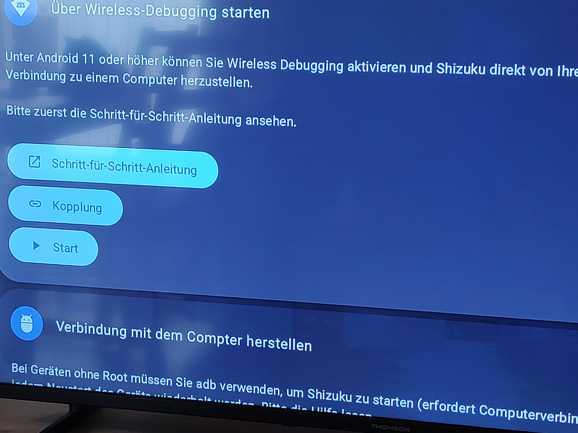

Ich komme leider beim Schritt mit der Kopplung nicht weiter. In Shizuku funktioniert hier der Button "Entwickleroptionen" nicht: Wenn ich mit Android TV ADB Maus, was ich zur Steuerung verwende, darauf klicke, passiert nichts.
Zwar kann ich den Code natürlich auf anderem Weg aufrufen, bekomme dann aber keine Benachrichtigung von Shizuku (ich vermute, der Klick auf "Entwickleroptionen" löst auch dies eigentlich aus?).
Sprich, ich habe kein Feld/keine Seite, wo ich den Code eingeben kann. Hast du zufällig eine Idee?
Ne du musst diesen Schritt leider mit einer USB Maus oder eben mit der Fernbedienung mit Tvquickactions mit Maus Taste Emulator machen eben weil man da nicht so hin kommt zum Start !
Du musst eigentlich nur die Entwicklung Optionen den USB Debugging an machen !
Dann shizuku öffnen und runter auf Start dann auf 5555 !
Leider geht es ohne Maus nicht da die Fernbedienung da nicht alleine hin kommt momentan ich versuche was eventuell geht es mit der anderen App moment ! Teste schnell da kommt man nähmlich mit der Fernbedienung drauf moment! Schaue Mal
Du hast mich falsch verstanden. Eben so mache ich es ja - der Button ist aber wirkungslos. Andere Buttons in Shizuku funktionieren, dieser aber nicht. Und ich erhalte eben keine Benachrichtigung (wohl deshalb).

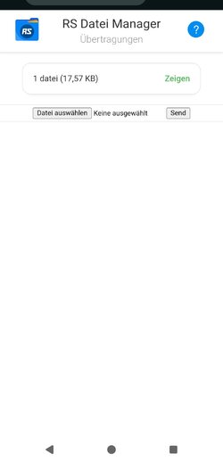

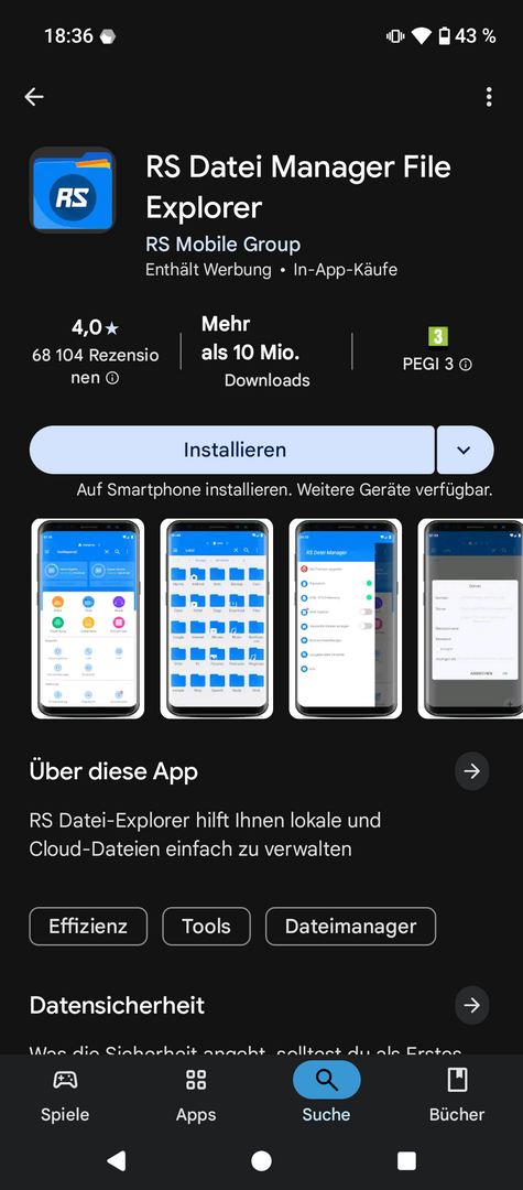

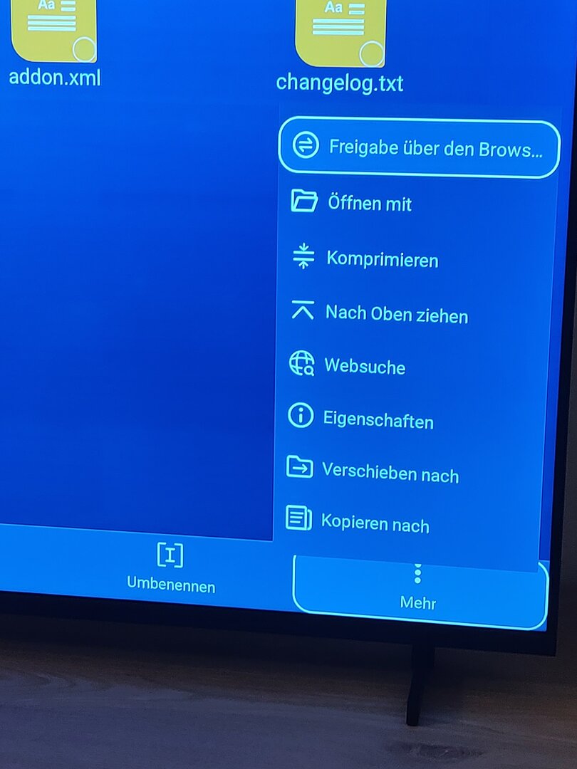

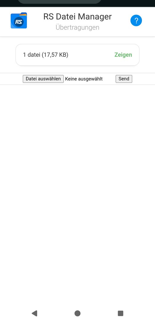

P.s. ja mit den geht es besser da kannst auch über Web Browser teilen Kopieren einfügen dann lange auf der Datei bleiben und teilen mit Browser Bild und video Lade das und
Von Store rs Explorer
Und siehe da Bild und video : erste Bild über Handy dann bei Datei teilen über Browser kannst auch mit PC dann senden Kopieren laden über RS Explorer Bild 2 !
und Video :
Also iadb + rs Explorer somit keine Maus nötig siehe Video Mal

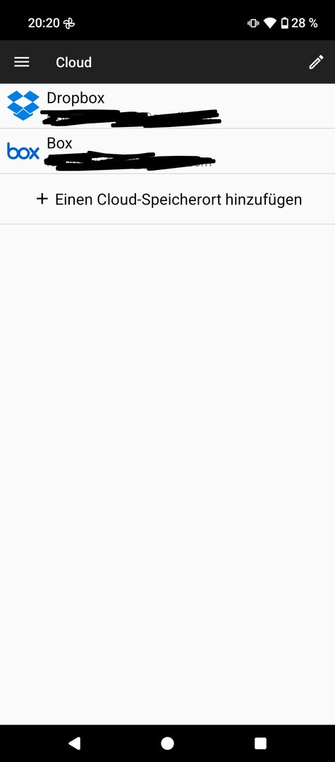

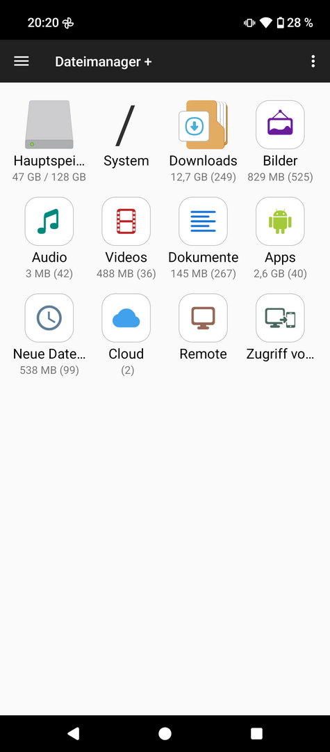

Ich habe eine Lösung gefunden!
1. Kodi-Backup in die Dropbox laden.
2. Auf die G1 einen Filemanager mit Dropbox-Unterstützung installieren, etwa CX Datei Explorer.
3. Das Backup in einen nicht geschützten Bereich downloaden, z.B. Downloads.
4. Den auf https://www.reddit.com/r/Addons4Kod...=web3xcss&utm_term=1&utm_content=share_button beschriebenen Trick anwenden.
5. Im Kodi-File-Explorer die Backup-Ordner in den Kodi-Ordner verschieben.
Danke @legomovie43 für deine Geduld!
Edit: Den Weg über die Dropbox kann man sich sogar sparen, das klappt auch via USB-Stick.
