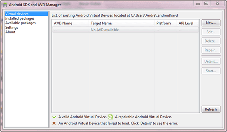

Benutzbar wird das aber erst, wenn Du über den SDK Manager.exe die benötigten Kompontenten installiert hast, z.B. unter Windows die USB-Treiber,
zu sehen auf der Abbildung unter Step 4:
Installing the SDK | Android Developers
Welche sind das genau? Bin jetzt soweit das mir die Installation weiterer Packages angeboten wird. Welche muss ich nehmen?

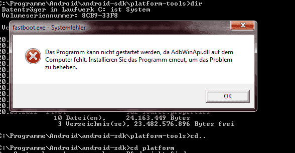

Ich bin irgendwie zu blöde. Mein Desire sagt "ADB Connected", aber wo soll ich denn jetzt was eingeben um zu sehen ob es funzt? Siehe Screen.
Schritt für Schritt gehts voran :D
Du gibst die Befehle über die Eingabeaufforderung ein, z.B. über Ausführen -> cmd
Durchhangeln ins Verzeichnis des Befehls,
adb.exe liegt bei mir unter SDK/platform-tools/
fastboot.exe liegt unter .../tools/
Oder die Pfade einfach in die Umgebungsvariable von Windows eintragen,
dann kannst Du die Befehle aus anderen Ecken aufrufen.
Ich lege mir dann z.B. die .img-Dateien in ein einfach zu tippendes Verzeichnis und starte die Befehle dann aus diesem Verzeichnis.
