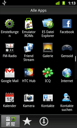

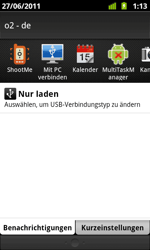

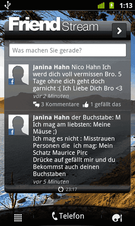

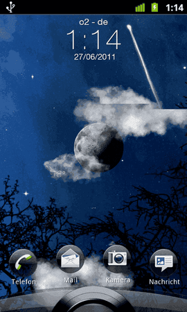

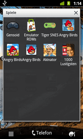

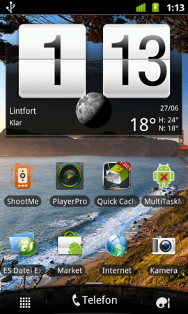

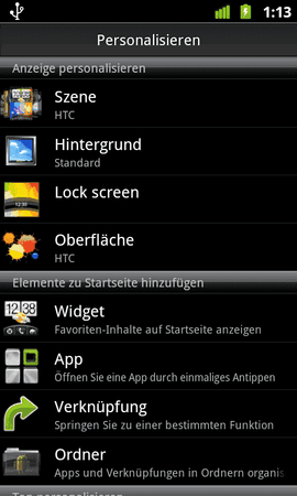

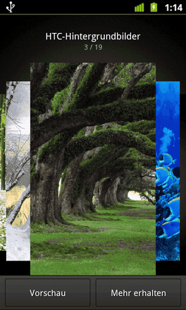

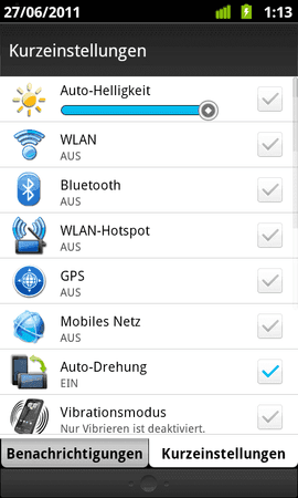

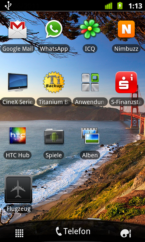

Habe auch nach der anleitung auf der ersten seite gerooet und die reflex Android 2.3 sense 2.1+3.0 mix geflasht und diese rom ist einfach geil.
Hier mal screenshots meines Desires.
