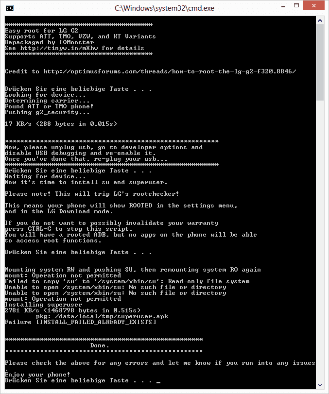

Ich wollte mal 'ne komplette Neuinstallation hinlegen. Habe mit TWRP 2.6.3.4 auf einer CM11 nigthly (20140416) alles geflasht (incl. DATA). Jetzt war alles flöten, und ich kam nicht mehr ins TWRP.
Ich wollte das TWRP 2.7.0.0. (gibt's da Erfahrungen?) draufbraten. Deshalb hab' ich nochmal mit dem LG-Tool die orginal ROM hergestellt (hatte also vorher schonmal erfolgreich gerootet und oft nightlys updaten können).
Nur jetzt funktioniert das root tool nicht mehr (mit SuperSU erhalte ich denselben Fehler, wie vorher im thread "Kann Su nicht installieren, da nicht su installiert").
Das Telefon wird erkannt, aber Easy-Root scheint nicht in der Lage zu sein, das /system im Schreibmodus zu remounten (siehe Screenshot). Schon 43000mal versucht immer das gleiche :-(
- Entwickleroptionen an
- Tool ausgeführt
- USB raus
- USB Debugging ein und wieder aus
- USB wieder rein
- RETURN
-> Screenshot
Hat noch wer 'ne Idee?
