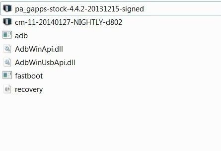

Du brauchst nix Wipen (@Frese79). Einfach unten swipen und dann den Befehl am PC eingeben. Und dabei das Handy eingesteckt lassen.
Das in einem ordner und adb ausführen als Adm. richtig ?
das meinte ich damit
du brauchst nicht adb ausführen. du bist die konsole von windows öffnen. die bekommst du, wenn du Windowstaste + R drückst. Dort gibst du cmd ein und Enter. dort gibst musst du dann zum ordner navigieren, der die adb.exe enthält. dann gibst du in die konsole den genannten befehl an. (befehl zum navigieren ist "cd /path/zum/adb-Ordner", ohne "" natürlich)
Umgesetzt und gefunden abd .exe
Fenster open läuft duch und dann schliesst es automatisch hab versucht es mit pause anzuhalten hab gelesen .
und es aber nochmals durchlaufen lassen.
ich glaube es sollte stehen bleiben cmd ausführen. ?
und dann adb ?
hast du jetzt das cmd fenster offen? schwarzer hintergrund mit weißer schrift, wo du was eintippen kannst.
richtig
ok, schonmal gut. der befehl muss aber wie folgt aussehen:
cd C:/Users/Fry/Desktop/Stick
Yes bin im adb Mode / Fenster offen geblieben
Wie Befehl. kann ich das zip ins Handy push ?
Wäre noch ein akzeptables CM11 ?
wenn dein handy angeschlossen und im adb-sideload modus ist, kannst du nun mit folgendem befehl die cm11 zip aufs handy pushen:
adb sideload cm-11-20140127-NIGHTLY-d802.zip
überprüf nochmal, ob der dateiname stimmt.
