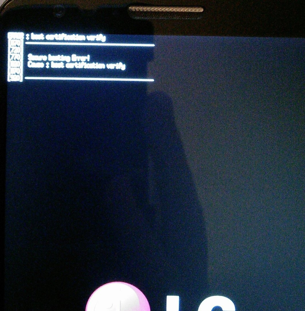

Denn als ich das mit der alten Version gemacht habe und anschließen ins Recovery wollte, da kam ich nur in das normale Stock Recovery und dann habe ich die Datei "recovery.img" mit der App Flashify flashen wollen und bekam dann als ich per App Quick Boot ins TWRP booten wollte folgenden Fehler (siehe Bild). Das Handy lässt sich danach noch normal starten aber ich würde gerne wissen was falsch gelaufen ist und wie ich nun tatsächlich TWRP auf mein LG G2 bekomme.
Habe die Stock KitKat Rom von LG mit Root drauf.

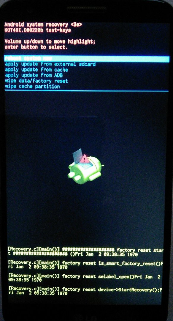

Das andere Bild hab ich von dem Stock Recovery gemacht.. zumindest nehme ich mal an, dass es das ist, denn das nutze ich sonst nie.
Und sorry wegen der miserablen Qualität aber vllt weiß jmd ja was da tatsächlich steht aber das wird immer nur ganz kurz angezeigt und die Cam von meinem Nexus 7 ist nicht die schnellste;)
Edit:
Ich habe ein Video gemacht da kann man es lesen also da steht:
ERROR: boot certification verify
[670]-------------------
[720]
[770]Secure booting Error!
[820]Cause: boot certification verify
[870]
[920]-------------------

Kitkat kannst Du aktuell nicht rooten und es existiert auch kein funktionierendes Recovery. Da musst Du noch abwarten.
Dann probiere ich das mal damit.. ansonsten wenn ich das mit der Installation aus dem ersten Post versuche dann kommt:
1692 KB/s (6376 bytes in 0.003s)
7364 KB/s (8384512 bytes in 1.111s)
[+] loki_flash v2.0
[-] Failed to open aboot for reading.
Reboot into recovery now [y/n]?
Klingt eher so als ob die Verbindung zum PC nicht funktioniert. Die Treiber hast Du installiert und auch das USB-Debugging aktiviert? Ggf. mal einen anderen USB-Port probieren.
Aber das widerspricht sich dann ja. Du sagst es gibt aktuell keine Möglichkeit des zu rooten und auch nicht für ein recovery. Allerdings habe ich die Stock Firmware als Zip geflasht und auch mit Root versehen. Gut war dann ein anderer Weg aber es funktioniert. Und das mit dem Recovery muss ja eigentlich auch funktionieren denn schließlich gibt es ja Mods die speziell auf Stock Roms funktionieren und schließlich auch via Custom Recovery geflasht werden müssen (wie den Cam Mod von Xdabbeb) oder sehe ich das falsch?
Wenn mir das Recovery in diesem scheinbar nicht vorhandenem Zustand keine Probleme macht kann ich wohl das Handy so weiter benutzen und abwarten bis es eines gibt und das dann flashen.
USB-Debugging ist aktiviert und die Treiber sind installiert. Ich denke mal, dass es sonst auch nicht funktionieren würde das Handy ins Recovery starten zu lassen via Konsole vom PC aus oder sehe ich das falsch? Und irgendwas wurde ja geflasht wenn auch nur halb denn schließlich komme ich ja auch nicht mehr in das Stock Recovery rein.
Dann lies Dir bitte die von Dir zitierten ROM-Threads mal durch. Nachdem ein ROM installiert wurde, welches auf dem LG Kitkat basiert, funktioniert das Recovery auch nicht mehr. Selbst für ein Update eines solchen Custom-ROMs, muss man derzeit erst auf 4.2.2 zurück flashen, dann rooten und das Recovery neu installieren.
