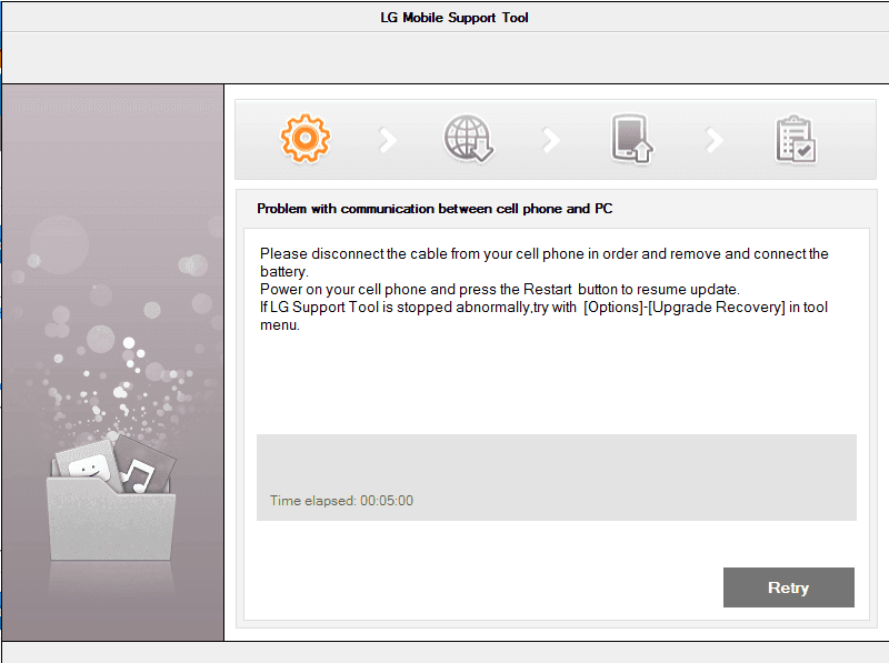

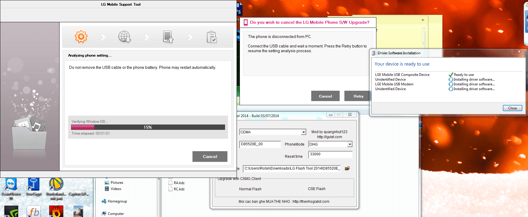

Es hängt bei mir jetzt und ich glaube es sind Treiber Probleme...
Die mittleren beiden Devices sind fehlgeschlagen, oben und unten waren erfolgreich.
Kann da jemand helfen?
//Edit:
Inzwischen wird im Geräte Manager nur noch "LG Mobile MTP Device" oder so angezeigt :angry:

Könnte eventuell jemand, bei dem das Flashen geklappt hat, posten welche Geräte im Geräte Manager auftauchen?
