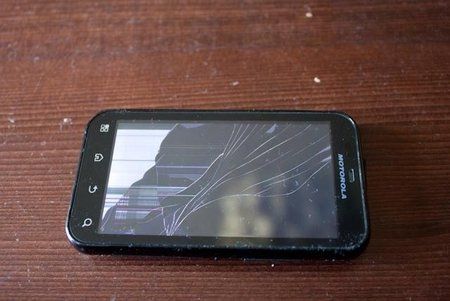

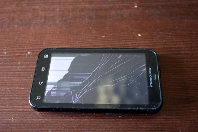

ich denke der Thread hier ist richtig. Ich habe mein Defy geschrottet, weiß aber nicht genau was kaputt ist. Wenn es aus ist, sieht es wie neu aus. An jedoch wie angehängt. Ist es nur das Display oder mehr?
P.S.: Sturz aus 10m Höhe =/.
Das Display ist auf jeden Fall hinüber, obs den Digitizer (Glasscheibe vor dem Display) auch erwischt hat, kann ich auf dem Bild nicht erkennen.
Einfach mal auseinandernehmen oder ganz genau anschauen, dann sollte klar sein, welche Teile du benötigst.
Wie findet man das raus, ob es kaputt ist? Sichtprüfung? Haarrisse?
Jo, ist die einfachste Möglichkeit, wenn kein Riss/Kratzer drin ist, der dich stört und er noch funktioniert kannst den drin lassen.
Könnte dann natürlich sein, dass der in Zukunft leichter bricht oder so...

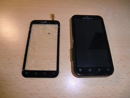

Dank dir 1000 fach! Hat alles wunderbar funktioniert mit der Anleitung!
20€ statt 100€ :)
