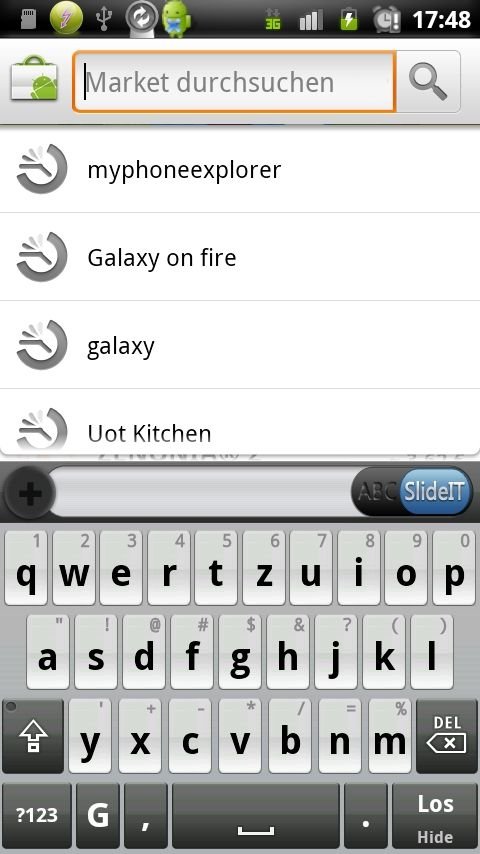

Im Anhang ein paar Screens - Tastatur ist SlideIT, also nicht die Standart (noch 3.5 Version, Screens von 4 folgt)

InSane schrieb:
@xain
Wie heisst eigendlich das Wetter Widget von deinen Screenshots?
Funktioniert die UK BlurlessGingerFroyo 4 per Nandroid von der normalen UK Froyo mit Blur?
Wetterwidget ist von Beautiful Widgets. Normales Restore sollte funktionieren.
