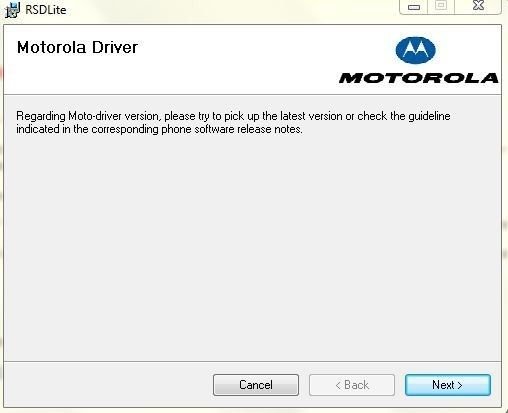

Hallo ich hoffe ihr könnt mir helfen! :)
Ich bekomme die Motorola Treiber nicht installiert! :-(
Habe das alte Defy von nem Kumpel bekommen und eine mich mal mit der Materie bekannt machen, mit ROM Cookern u.s.w.... Jedoch hat das Handy das Problem, dass nur noch die LED leuchtet... da es hier schon einen passenden Thread dazu gibt, da dachte ich das zu fixen sollte kein Problem sein... Jedoch bekomme ich nicht einmal die Treiber passend installiert...
Habe das Programm, das hier in dem Thread gepostet wurde, gedownloadet und als Administrator installiert... mehrmals.
PC neu gestartet, auch mal einfach angelassen, das Defy wird trotzdem nie erkannt... Wenn ich die RSD Lite (getestete Versionen 5.3.1 & 5.6) als Admin installiere, kommt nach der eigentlichen Installation die Meldung, dass er nach Treibern suche, aber keine finde und ich mir die neueste Treiber Version von Motorola downloaden/installieren soll...
Das habe ich doch schon gemacht! :-(
Habe beide Dateien mehrfach gedownloadet & installiert, alle möglichen Schritte zur Fehlerbehebung, die hier aufgelistet sind, probiert.... :'(
Gesendet von meinem LG-P880
Als Ergänzung kommt noch diese Meldung bei RSDLite, nach der Installation...[siehe Screenshot/Bild]

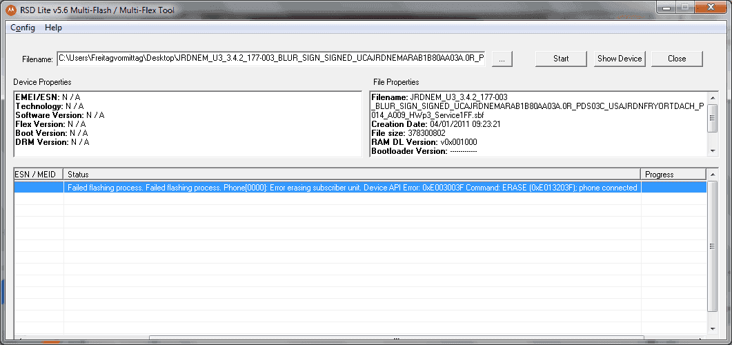

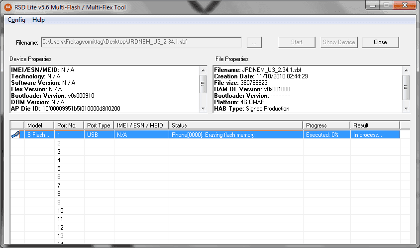

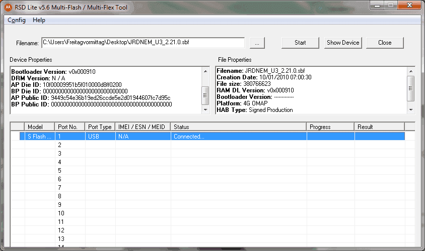

Hallo alle zusammen,
bisher konnte ich alle Probleme durch lesen lösen, aber jetzt komme ich nicht mehr weiter...
Habe ein Defy von Bekannten bekommen, das nur noch in den Bootloader startet.
Wollte es mit RSD Lite flashen (nicht das erste mal). Das Update fängt auch an, bricht dann aber mittendrin mit der Fehlermeldung
Code:
Failed flashing process. Phone[0000]: Error erasing subscriber unit. Device API Error: 0xE003003F Command: ERASE (0xE013203F); phone connected
ab.
Ich habe mit dem gleichen Setup schon mein eigenes Telefon ohne Probleme geflasht. Ich habe die Datei umbenannt (gekürzt), sie ins RSD Verzeichnis kopiert, als Admin gestartet, verschiedene *.sbf probiert (Eclair und Froyo). Aber immer der gleiche Fehler.
Welches Rom vorher drauf war weiß ich leider nicht, kann nur die Grüne Linse erkennen.
Was kann ich tun? Ist vielleicht der Boatloader defekt? Bekomme ich irgendwie einen funktionierenden drauf?
Danke für eure Hilfe
Tobi
