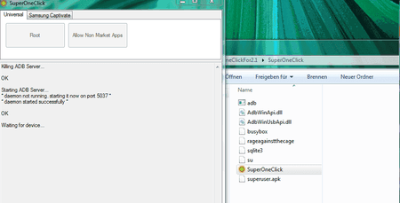

das habe ich alles exakt befolgt, aber scheinbar verbindet sich das handy nicht mit dem rechner. nachdem ich alle schrite befolgt habe starte ich superoneclick und es passiert nichts (siehe bild). das ganze passiert auf einem win7 system und eclair 2.51.1. auf dem rechner die software von motorola installiert (macht das probleme?) aber die auto-connection zur motorola-software deaktiviert. trotzallem verbindet sich die software nicht mit dem handy. interessanterweise zeigt sich das gleiche bild, auch wenn gar kein handy angesteckt ist. hat jemand einen rat, wie ich weiter verfahren sollte.
hab das gleiche Problem
USB Debug modus eingeschaltet ?
Wolfseye schrieb:
Also, so wie es im Endeffekt bei mir geklappt hat, war wie folgt.
Handy rebootet. Danach direkt an den USB angeschlossen, (Portal Modus). Aber zu dem Zeitpunkt noch USB-Debugging aus.
Dann das SOC starten als Administrator (hab auch WIN7), und auf Root klicken. Erst dann im Defy das USB-Debugging anmachen. Trotz allem dauerts ne Weile, also nicht zu schnell die Hoffnung verlieren. Nach ner Zeit gings dann bei mir. Das Waiting for Device hat sich auch bei mir was Zeit gelassen, aber im Endeffekt gings dann weiter.
Hoffe das hilft. Sollte ich dir sonst mit meinem bescheidenen & recht neuen Wissen zu dem Thema noch helfen können, sag bescheid. :)
