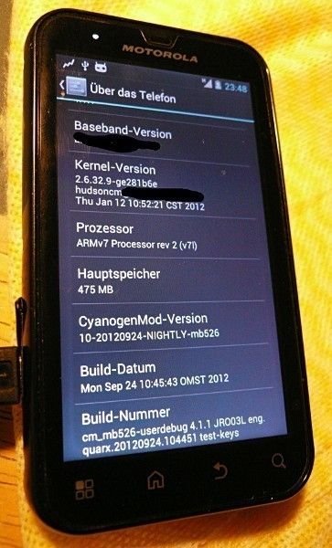

Bin nun nach zig versuchen akku raus usw ... nun soweit gegangen und habe den Recovery Mode angewählt und Stock Recovery gewählt in der Hoffnung ein Standard System Gingerbread zu haben.
Dann habe ich ein Full Wipe ausgeführt, alle Daten löschen-.
Dann das Defy an den PC gesteckt und wollt wieder erneut flashen usw....
Also von vorne anfangen.
Dann geschah was ganz krasses. :cursing:
Das cyanogenmod Logo kreiselte wieder auf dem Bootbildschirm :scared::scared::scared:
Wie kann das nach einem Full Wipe + cache wipe :confused::confused::confused:
Dann erschien ein Betriebsystem was ich noch nie gesehen habe.
Oh ich dachte ist sicher 2.3.4 oder sowas.. :sleep:
Dann mal geschaut es waren sogar einige Apps dabei.
Obwohl ich Gapps noch nicht installiert hatte.
Und unter System - nachgeschaut CM-10 :scared::scared::scared:
Ich war baff:drool::drool::drool::drool::drool::drool::drool::drool::drool:
