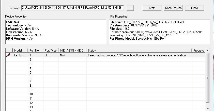

hallo, bin ebenfalls ein absoluter amateur ;)
hänge im bootloop fest und wollte mein handy daher mit rsd lite flashen.
Habe alle Treiber installiert, JB Retail und auch o2De runtergeladenn und rsd-lite installiert.. Komme auch in das fastboot-menü und rsd erkennt das telefon..
Leider brechen JB und o2 immer an der selben Stelle (4/12) ab..
auf dem Handy steht immer Restarting Droidboot und RSD auf dem Laptop zeigt mir reboot-bootloader und dann die Fehlermeldung: failed flashing process und dann etwas mit remval..
kann mir jemand helfen? Was mache ich falsch?
Vielen Dank!
jupp, rsdlite samt extras direkt ins hauptverzeichnis C: und als admin starten rsd liet, schon läuft es durch
danke für deine hilfe, leider erfolglos!
habe alle dateien direkt in c und auch antivirenprogramm deaktiviert und als administrator ausgeführt (windows 7)
bekomme stets folgende fehlermeldung...
ist alles richtig erkannt worden? habe bedenken, da ich zwar connected als status habe aber keinerlei informationen..
wäre top, wenn sich jemand noch einmal meinem problem annehmen könnte - 3 Monate RazrI wünsche ich mir noch, dann darf es in seinen wohlverdienten ruhestand! ;)

habe das Ganze nun erneut versucht.. Sogar an einem anderen Rechner mit neuer Treiber-installation, alles direkt in C und mit allen Adminrechten..
Es bleibt erneut bei 4/12 hängen.
Hast du noch eine Idee oder weiß ein anderer User, wie dieses Problem behoben werden kann.
Vielen Dank und beste Grüße

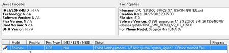

habe es versucht und es klappte erneut nicht.. allerdings bin ich auch nicht ganz sicher, was du genau mit "all dies" löschen meinst..
Ich habe nun alle Zeilen gelöscht, die du angegeben hattest. Richtig? Oder hätte ich nur die Zeile mit dem reboot Bootloader?
Bei meinem Versuch wollte er statt 12 Schritten, nun nur noch 5 ausführen. Zu wenige?
Sorry, dass ich mich so anstelle und danke. Überragend, dass ihr eure Zeit für andere User aufopfert!

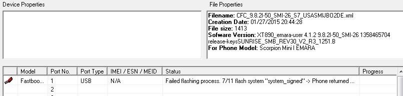

habe das Ganze nun nochmal mit der 02-Rom versucht und NUR die Zeile "reboot bootloader" aus der xml mit wordpad gelöscht.
Daraufhin zeigte er mir auch an, dass nur noch 11 Änderungen vollzogen werden..
Er kam bis zu Schritt 7/11, bis er mir anzeigte " Failed flashing process. 7/11 flash system "system signed" -> Phone returned" ..
auf dem Handy steht
E: failed to erase partition system
E: failed to multiflash partition system
Invalid entry hash for system: index=0
Fastboot command failed
HILFE! :D
