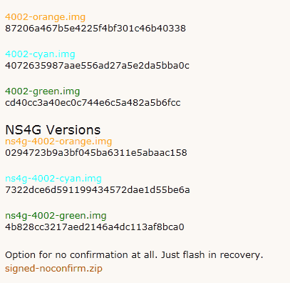

frajo schrieb:
ehrlich gesagt hab ich das auch gefunden^^ aber in der Anleitung steht: "Achtung!! Darauf achten, das die richtige Recovery, für das Nexus S (I9023) heruntergeladen wird. Nicht die Datei, für das Nexus S 4G!!"
Was soll ich nun tuen??:blink:
Nee oder??
Auf der Seite stehen doch alle Versionen des Recovery Menüs fürs Nexus S, einschliesslich der Version für die Sprint(4G) Variante, geschrieben.
Du bzw. für ein Nexus S, welches nicht für Sprint gebaut wurde, wird die Version ohne 4G im Namen benötigt!!
aktuelle Beispiele:
4002-orange.img funzt-> ja benutzen!
NS4G-4002-orange.img funzt nicht-> nein, nicht benutzen!
