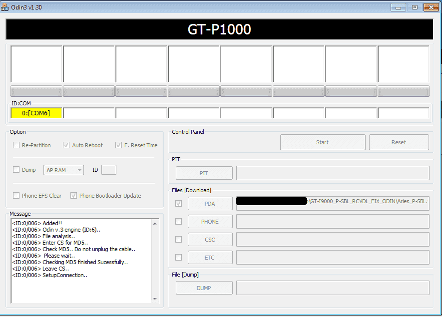

Habe die Anleitung exakt ausgeführt, aber Odin bleibt bei mit beim Punkt "SetupConnection" hängen (schon seit 5 min). Siehe Grafikanhang.
Auf meinem GalaxyS ist die Firmware 2.2
Ich traue mich jetzt nicht das Handy abzustecken, oder irgendetwas abzubrechen, für schnelle Hilfe wäre ich daher dankbar ^^.
@ stickerer17:
Irgendwas stimmt mit der Verbindung von Handy zum PC nicht...Ist KIES wirklich beendet, auch im Taskmanager ? Schau dort bitte nochmal nach !
Nimm mal das Handy vom Kabel und versuche die ganze Prozedur nochmal, aber erst nachdem Du geprüft hast, dass KIES wirklich deaktiviert ist und an einem anderen USB-Port an Deinem PC !
Passiert schon mal, dass manche Ports Schwierigkeiten machen !
