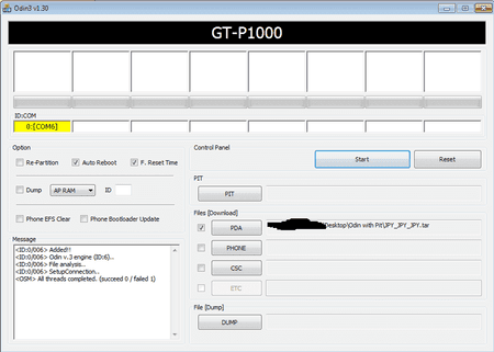

Kies war aus, habe es jetzt an nem anderen Port probiert. Ein bisschen weiter ist es schon gekommen, aber hier bleibt es wieder stehen (und das Handy startet auch nicht neu).
<ID:0/006> Added!!
<ID:0/006> Odin v.3 engine (ID:6)..
<ID:0/006> File analysis..
<ID:0/006> Enter CS for MD5..
<ID:0/006> Check MD5.. Do not unplug the cable..
<ID:0/006> Please wait..
<ID:0/006> Checking MD5 finished Sucessfully..
<ID:0/006> Leave CS..
<ID:0/006> SetupConnection..
<OSM> All threads completed. (succeed 0 / failed 1)
Dann den nächsten Port versuchen, bis Du alle durch hast :winki:
Ansonsten mal ALLE USB-Anschlüsse am PC trennen, dann Handy anstecken und dann mal nur die Maus anstecken, damit Du ODIN noch bedienen kannst.
Ist zwar echt seltsam, aber versuch es weiter. Zur Not PC auch mal eben neu starten.
Ach ja, bei PDA hast aber wirklich nur die md5-Datei eingefügt oder die ganze .zip ? Sieht man auf Deinem Bild nicht gut.
In PDA gehört wirklich nur die .md5-Datei rein !
Siehe Anleitung Punkt 6:
6. In Odin 1.3 als PDA die FIX Datei "Aries_P-SBL.tar.md5" einfügen
Alle USB Ports getrennt, auch Pc neugestartet, nochmals versucht bei allen usb-ports, geht immer nur noch bis:
Bei PDA habe ich die .tar.md5 Datei verwendet.
Wenn ich die adb-Anwendung per CMD öffne, muss ich dann noch etwas eintippen/machen (Habe ich bisher nicht)?
EDIT: Habe ich das richtige Odin? Also das Odin mit Pit, oder gibt es nur ein Odin ohne Pit, dass ich hätte nehmen sollen?

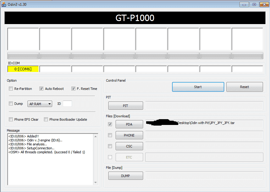

Jetzt bleibt der auch beim flashen wieder stecken!
ach ja, da fällt mir grad was ein: ich wollte auch mal was über odin flashen (weiß nichmehr was) und das ging auch nicht... zumindest nicht mit 1.3. Hab dann ne ältere Version von Odin genommen. Versuch das mal ;)
Hab es jetzt mit Odin v1.0 versucht, ebenfalls erfolglos.
hmmm....
lol ... bei deinem screenshot ist bootloader-update garnich angehakt (ich denke doch aber, dass du das gemacht hattest?) stecke mal die tar woanders hin, und nich auf den desktop (wird zwar nix bringen, aber ich gehe grade alle optionen durch)
nimm auch mal den haken bei autoreboot raus
edit: vllt. bringt es auch mal was doch zurück auf JM5 oder so zu gehen? (wie gesagt, ich gehe grad nur alles durch was mir einfällt, also über unnötige sachen ruhig beschweren aber nicht übel nehmen :D)
Bootloader soll laut Anleitung auch nicht angehakt werden ( Ich beziehe mich jetzt hier auf dieses Tutorial!!!). Die tar woanders hinzugeben hat auch nichts bewirkt.
das ist doch auch ne anleitung zum flashen für ne Firmware. du muss bootloader anhaken, sonst weiß doch odin nicht, dass die .bin -oder was auch immer der bootloader für ne datei hat- für den bootloader installieren soll!
versuch es nochmal
Auch mit angehakerltem Bootloader nur bis:
