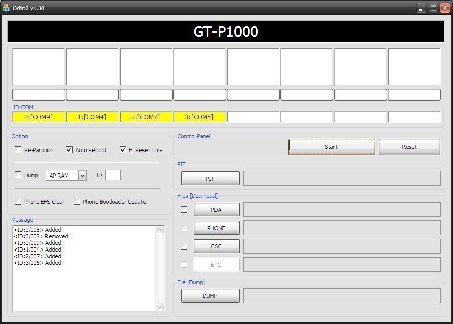

äääähm.. ist das normal? siehe screen...
bisher war immer nur das erste feld "gelb"... abbrechen? oder wietermachen? :D
Sollte nur das erste Feld sein, hast du vielleicht andere USB-Geräte angeschlossen?
Versuch es nochmal. Hast ja noch nichts abgeändert.

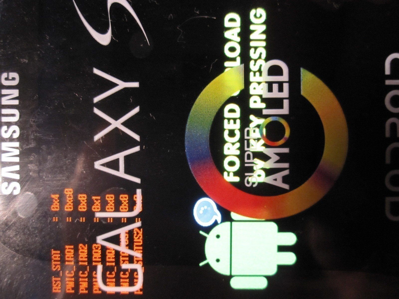

EDIT: so, gerade mal so probiert wie es dein freund macht...
ich bin jetzt in irgendeinem modus...aber nicht der recovery denke ich...hier mal ein bild vom ganzen.
da komme ich auch nur raus wenn ich den power knopf lange gedrückt halte.
