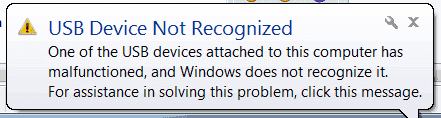

mir ist ein blöder Fehler passiert. Ich habe Version JP2 für Samsung Galaxy S laufen und nun den Kernel für JP6 über ODIN geflasht.
Es bleibt ewig der Samsung Galaxy S Startbildschirm... nach 30 Minuten habe ich abgedreht. Reboot ging auch nicht. :rolleyes2:
In den Download-Modus komme ich noch, jedoch erkennt der Laptop das USB-Device nicht mehr!
Ich gehe wie folgt vor:
1. ODIN für komplette Firmware installation herrichten
2. Handy in den Download-Modus versetzen
3. Handy am PC per USB anstecken
dann kommt der Fehler von Windows rechts unten:
"USB Device Not Recognized
One of the USB devices attached to this computer has malfunctioned, and Windows does not recognize it.
For assistance in solving this problem, click this message."
"Click message" hilft nicht.
KIES starten und "Treiberwiederherstellung" hat nicht geholfen.
Neustart des Laptops und Neuinstallation von KIES hat nicht geholfen.
Ich habe zwei USB Kabel verwendet.
Die USB Kabel habe ich an allen USB Ports getestet.
Im Windows Geräte Manager wird das Handy als "Unkown Device" angezeigt.
Fehler des Geräte Managers: "Windows has stopped this device because it has reported problems. (Code 43)"
Treiberproblem kann es ja nicht sein... den habe ich mehrmals neuinstalliert!
Was kann ich jetzt noch machen?
Danke!
Gehen die USB-Port mit einen andern USB-Gerät einen USB-Stick?
ja tun sie =)
edit:
habe gerade an allen drei Ports einen Stick angehängt... lief alles normal!
Also können wir mal defekt USB-Ports ausschließen.
Hast vielleicht noch einen andern PC zur Verfügung?
ja, etliche. Wird aber ein bisserl dauern, muss erst KIES installieren.
Dann mach das mal und berichte nacher. Viel Glück
Noch was, hast du bevor du die Treiber neu installiert hast, die alten Treiber deinstalliert und den PC danach neugestartet? Möchte nur sicher gehen.
Den Treiber hatte ich nicht explizit deinstalliert, nur KIES, dann neustart und KIES Installation.
So: am zweiten Rechner (Win7) Kies installiert, Handy angesteckt und Treiber wurde geladen bzw. installiert, dabei wurde dann aber ein Fehler gemeldet.
Habe über Kies "Treiberwiederherstellung" gewählt. Kein Erfolg, bekomme jetzt den gleichen Fehler wie auf PC1!
Habe eigentlich alles wiederholt wie bei PC1, aber nur mit einem USB Kabel!
Das ist nicht gut, kann mir aber schwer vorstellen das der USB-Port bei SGS ein Problem verursacht.
Propier doch den Treiber bei PC1 für das "Unkown Device" manuel zu installieren.
Aber iwie ist der Fehler ja mitgewandert, kann also durchaus am SGS liegen, propiere es mal mit einer älteren KIES Version.
