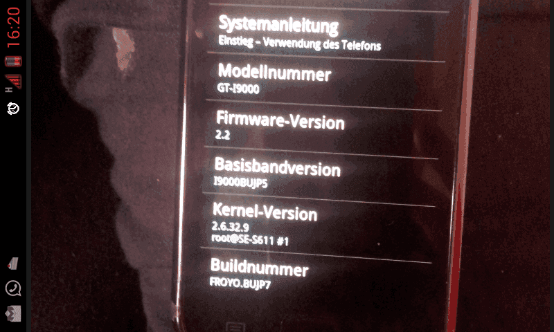

Hey ho liebe Androider,
und zwar will ich mein SGS auf 4.0.0 oder 4.0.3 oder höher flashen.
Ich habe FROYO.BUJP7 drauf. Es ist zudem noch ein Vodafone Handy. Also gebrandet.
Ich habe zwar schon hier wie blöde gesucht habe aber keinen Plan, welchen Kernel bzw welchen Download link ich nehmen soll.
Ich bin da noch Recht unerfahren.
Die Links auf der ersten Seite sind down oder?
Wäre echt dankbar für Hilfe :)
VG.
Hey absolut. :) Danke dir.

So ich habe gingerbrid drauf. Jetzt suche ich eine Stockrom ics 4.0.4.
Hast du da n link für mich? Ich will keine custom Roms.
Gesendet von meinem GT-I9100 mit der Android-Hilfe.de App
Es gibt keine Stock ICS oder JB. Die 2.3.6 JWB ist die letzte Stock ROM.
JB gibt es nur über CM.
Gesendet von meinem GT-I9000 mit Tapatalk 2
Also kann ich es nicht auf 4.0.4 updaten?
Wie gesagt die letzte Stock ROM basiert auf 2.3.6.
Vergiss ICS, denn JB läuft um längen besser. Wenn du willst, dann kannst du CM10 Stable flashen, läuft sehr schnell und stabil. ;)
