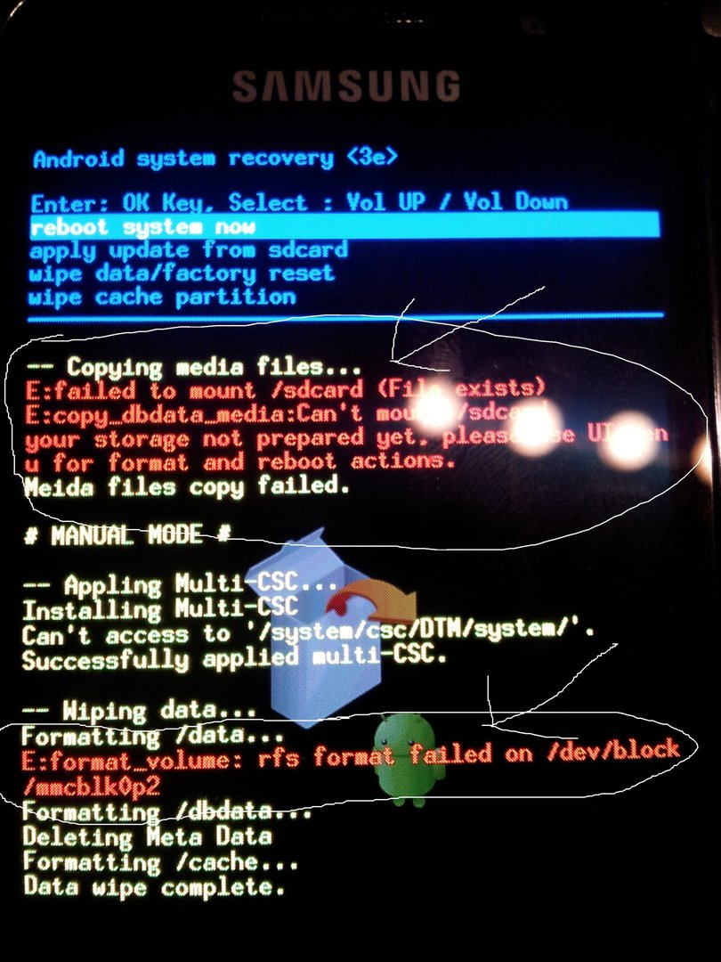

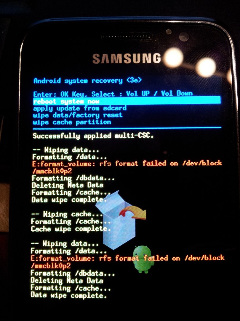

ich weiss nicht warum aber ich komme immer nur in diese bootschleife....als rom nutze ich die I9000XXJVS die sollte doch okay sein, oder?
Ich habe sowohl ein factory reset wie auch den cache resetet siehe anhang... und das inzwischen gefühlte 15 mal...

Mit re-partition flashen.
Und nimm doch direkt eine aktuelle Firmware, die JVS ist ja nun auch schon etwas älter...

Also so langsam bekomme ich eine krise mit diesen teil, hab es jetzt mit re-patition geflasht und es bleibt immer noch der gleiche effekt...was mich stutzig macht ist die meldung:
E.failed to mount /sdcard (file exists)
E:copy_dbdata_media: Can mount /sdcard....siehe anhang

Du könntest mal versuchen einen Kernel mit CWM zu flashen und dann im Recovery-Modus die interne SD-Karte zu formatieren.
Dann sind natürlich alle Dateien auf der internen SD-Karte weg...
Danach ggfs. nochmal eine Firmware flashen.

Sieht so aus als wenn der interne speicher defekt ist...Ich habe den semaphore kernel benutz aber die interne speicherkarte lässt sich nicht formatieren. also bleibt ihn nichts anderes als das teil einzusenden. DANKE für die hilfe.
Jau ich würde auch auf einen Fehler der internen SD schliessen. Den Fehler hatten wir schon einmal hier: [OFFURL]https://www.android-hilfe.de/samsung-galaxy-s/128965-galaxy-s-bootet-nicht-mehr-verschiendenste-fehler.html[/OFFURL]
Ein weiteren Link mit dem gleichen Problem findest du noch noch hier: https://www.android-hilfe.de/forum/...-start-des-os.56842-page-16.html#post-1769860
Da wurde eine leere dbdata geflasht um das Problem zu beheben. Und das war erfolgreich. Einen Versuch ist es Wert!
