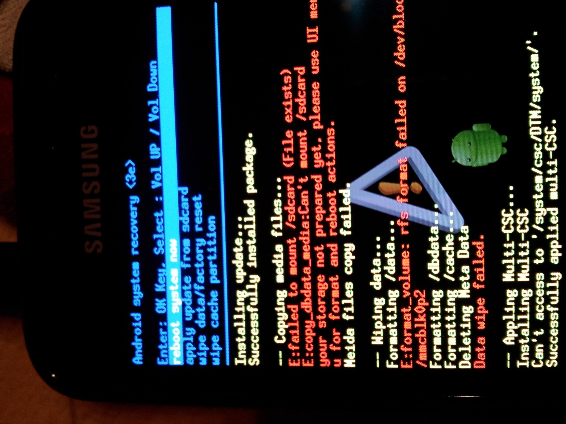

mein bruder hat versucht auf ein nicht bearbeites handy ein theme zu installieren (welches theme es ist, weiss ich leider nicht :cursing: ) und beim booten ist die kiste abgestürzt. Ich selbst hab ein SGS 2 und komme damit wunderbar klar (was das flashen betrifft).
Habe mir dann gedacht einfach was neues drauf flashen und gut ist, aber nix da, wäre ja auch zu schön. Bin dann nach dieser anleitung vorgegangen https://www.android-hilfe.de/forum/...2-2-froyo-2-3-gingerbread-mit-odin.51948.html
leider ohne erfolg. Angeblich soll nach dem flashvorgang das handy neu booten, tut es aber nicht und bekomme folgendes bild (siehe anhang) kann mir jemand weiterhelfen???

Mach mal ein Wipe (Factory Reset). Daten sind alle weg aber das weißt du sicher.
