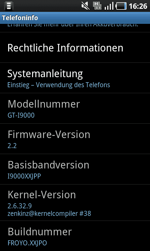

Kurze Frage:
Möchte von Eclair auf Froyo JPO.
Muss ich dann Repartition und einen Pit verwenden ?
Oder kann ich die "all in one" JPO ohne Pit und Repartition verwenden ?
Blick da nämlich nicht mehr durch...
